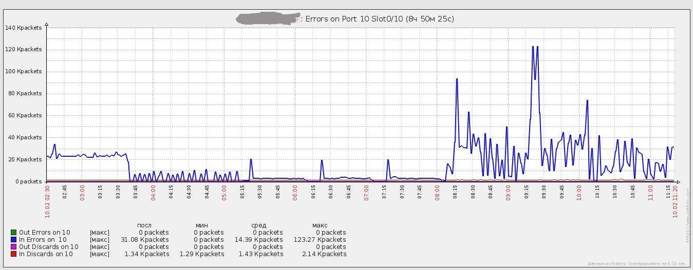

Здравствуйте.
На страницах данного форума не однократно поднималась проблема накопления ошибок на счетчиках Oversize
Command: show error ports 10
Port Number : 10
                          RX Frames                              TX Frames
CRC Error                 0                          Excessive Deferral        0
Undersize                 0                          Late Collision            0
Oversize                  329628854           Excessive Collision       0
Fragment                  0                         Single Collision          0
Jabber                      0                          Collision                 0
Drop Pkts                 0
Сразу скажу проблема не решается включением/выключением Jumbo Frame
Да и не используется у нас Jumbo пакеты в даном сегменте сети.
Вот как выглядит эта проблема на графиках:
screenshot-stat.sevlush.net 2016-02-10 11-21-00.png [ 108.7 KiB | Просмотров: 5162 ]
Просьба к разработчикам выключит счетчик Oversize из SNMP счетчиков .1.3.6.1.2.1.2.2.1.14. ( ifInErrors )
