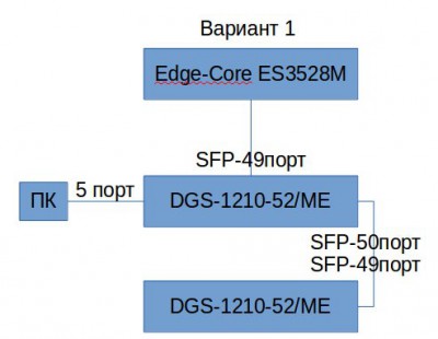

Немного картинок:
При таком варианте не переставая дропаются пакеты с портов 5 и 49 на первом DGSе. На порту 50 первого DGSa тишина.
Комментарий к файлу: Вариант 1
schem1.jpg [ 25.18 KiB | Просмотров: 11126 ]

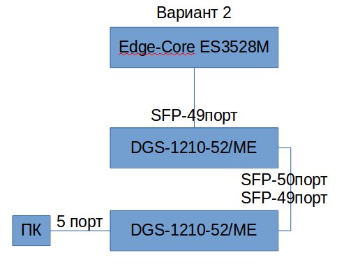

При таком варианте не переставая дропаются пакеты с портов 49 и 50 на первом DGSе. На портах 5 и 49 второго DGSа тишина. Изредка на 49 пропадёт 1-2 пакета.
Комментарий к файлу: Вариант 2
schem2.jpg [ 25.29 KiB | Просмотров: 11126 ]
Меняю DGSы местами, картина точно такая-же.

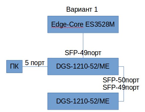

За 11 часов 8270 запросов, 1420 ответов. Лог ответов на arp-запросы приложил.
Обратите внимание, что коммутатор принимает запросы и даже отвечает на последние 90 после восстановления.
В это время коммутатор с периодом в 2 минуты опрашивается через snmp (состояние портов + fdb)
10.252.21.46.arp.txt.gz [27.58 KiB]
СообщениеДобавлено: Чт апр 23, 2015 16:42
Зарегистрирован: Чт апр 16, 2015 16:58
Купили один DES-1210-28/ME/B2 для тестов, подключили от DGS-1210-52/ME/A1 и вот что заметили.
На DES-1210-28 пункт с ошибками "FWD Disc Pkts" и в нем счётчик растёт так-же быстро как и в DGS-1210-52 в пункте "Drop Pkts". Скорее всего это одни и те-же пакеты, только в DESе их вынесли в отдельный раздел.
https://youtu.be/gK5SLfLJWZk
