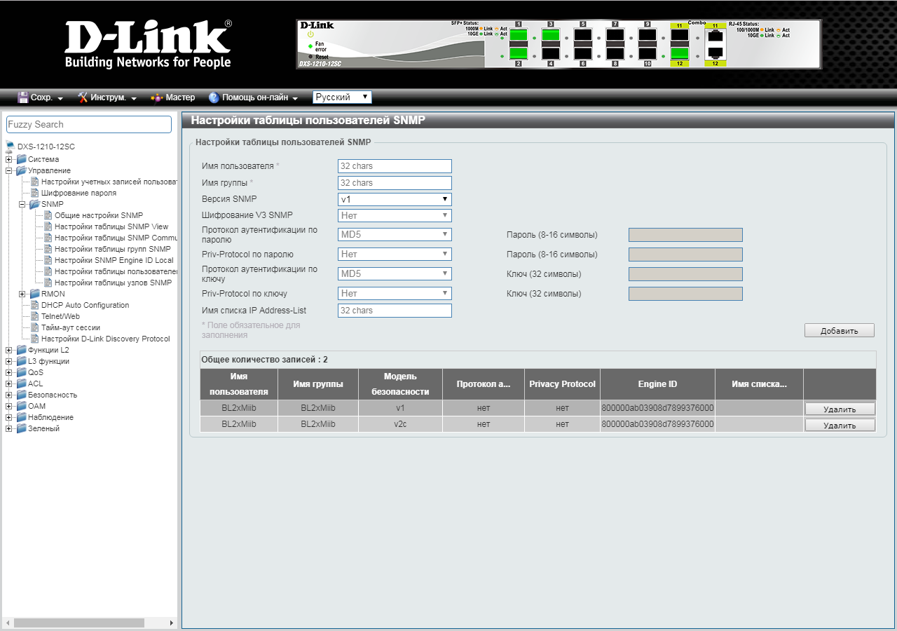

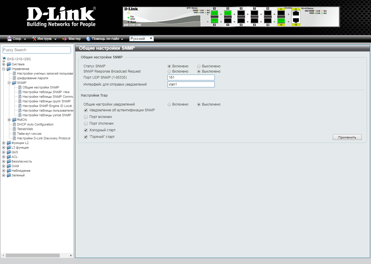

СообщениеДобавлено: Пн окт 22, 2018 13:10
Зарегистрирован: Сб апр 09, 2016 00:39
Сообщений: 7
А у меня, почему-то, на snmpwalk -v 2c -c BL2xMiib host_ip не отвечает, хотя snmp включён в настройках. На -v 1 тоже не отвечает....
2018-10-22_12-58-24.png [ 125.25 KiB | Просмотров: 7952 ]
2018-10-22_12-55-37.png [ 113.82 KiB | Просмотров: 7952 ]
