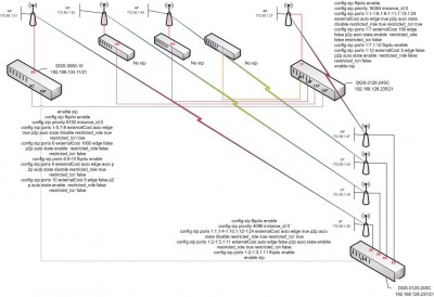

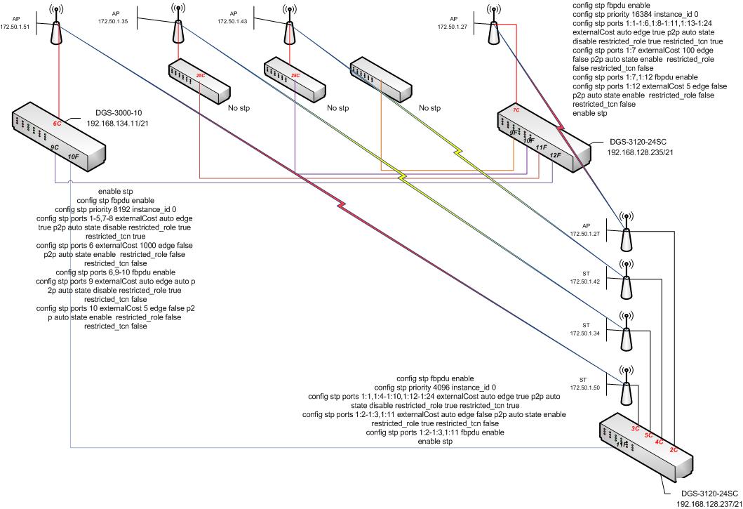

СообщениеДобавлено: Чт июл 30, 2015 11:56
Зарегистрирован: Вт сен 09, 2014 13:54
Сообщений: 220
резерв Синявинской.jpg [ 99.72 KiB | Просмотров: 1574 ]
Вот такая вот схема работает в одном сегменте сети, Может кто что посоветует, чтоб не было неожиданных неприятных моментов). Все же остались небольшие непонятки с функция EDGE TRUE/FALSE, а также P2P TRUE/FALSE. Где эти функции использовать, а где нет??
Там где написано no stp стоят коммутаторы DES-1210-28, на них я побаиваюсь включать stp и в случае чего резерв вручную включается, так как до сих пор иногда почему-то сваливается управление на этих коммутаторах и боюсь форфардить повсем портам трафик начнет и будет кольцо, если кто сталкивался с такими же моментами подскажите как это решить, помогает только перезагрузка по питанию
