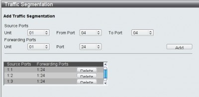

http://www.shareua.com/photos/get_fulli ... 1/3100.JPG
ничего страшного что оно не отображается на вебе и там нельзя ничего сделать? эти настройки точно подходят к 3100-24?!

как? просто включить трафик сегментейшн. например на 3100-10, там всё просто и понятно, на 3526, 3026, тоже элементрарно. А на 3100-24 какие-либо комбинации не жми, не сохраняет...
Просто скажите оно работает или как?! задача - 23 порт - основной, чтобы все видели только его. помоему веб с этой функцией не работает..

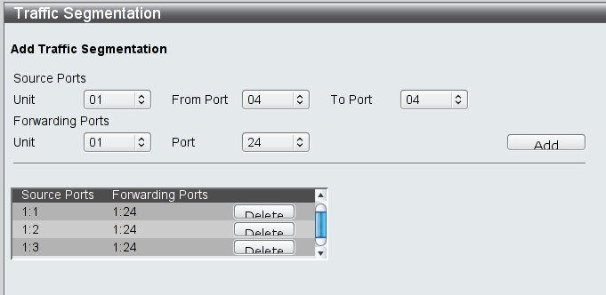

Всё настраивается нормально, никаких проблем. Скриншот прилагаю.
Использовал Firefox 3.
3100-24.jpg [ 25.05 KiB | Просмотров: 3327 ]

Сообщений: 39
На моем скриншоте четко видно что кнопка "To port" - отсутствует!
Правильно, диапозон портов в данной серии вводится, как chanal: ch1, ch2 и т.д. и т.п. в функции Traffic Segmentation.
P.S.: Соответственно, этот c hanal сначала создаётся:
create link_aggregation group_id 1
config link_aggregation group_id 1 ports 1:(1-4)
