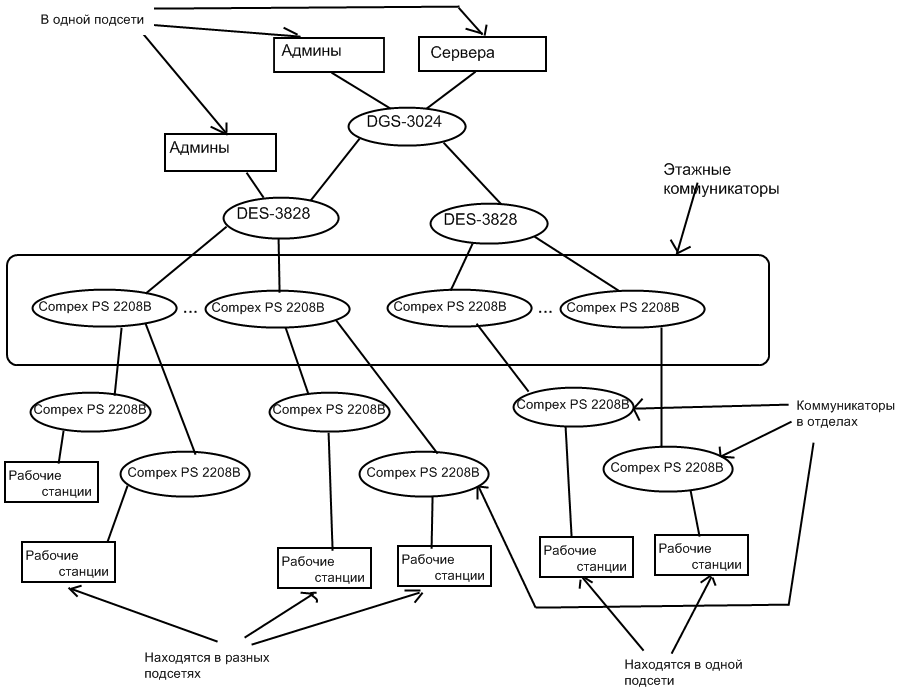

3) Правильно ли я понял что у Вас клиенты в разных подсетях могут быть на одном порту.
 Заголовок сообщения:
СообщениеДобавлено: Чт сен 13, 2007 13:10
Зарегистрирован: Пт авг 24, 2007 07:29
Сообщений: 73
Откуда: ЮФО
Demin Ivan писал(а):
1) Вы в любом случае не можете отказаться от использования если Вам нужна маршрутизация между подсетями VLAN-ов, так как IP-интерфейсы привязываются к ним. Фильтрацию Вы выполняете между подсетями.
Я имел ввиду подсети всей сети организации.
Да. На одном порту коммутатора могут быть клиенты из разных подсетей
Вот набросал схемку (сильно не смейтесь), может вам понятнее будет
http://arvistsoftware.narod.ru/1.gif
DIR-620

А кстати сколько у Вас реально подсетей макисмум? Вот пример:
create access_profile ip source_ip_mask 0.0.0.0 destination_ip_mask 255.255.255.0 profile_id 1
config access_profile profile_id 1 add access_id auto_assign ip source_ip 0.0.0.0 destination_ip 192.168.1.0 port 1-24 permit
create access_profile ip source_ip_mask 255.255.255.0 destination_ip_mask 0.0.0.0 profile_id 2
config access_profile profile_id 2 add access_id auto_assign ip source_ip 192.168.1.0 destination_ip 0.0.0.0 port 1-24 permit
create access_profile ip source_ip_mask 255.255.255.0 destination_ip_mask 255.255.255.0 profile_id 3
config access_profile profile_id 3 add access_id auto_assign ip source_ip 192.168.1.0 destination_ip 192.168.1.0 port 1-24 permit
config access_profile profile_id 3 add access_id auto_assign ip source_ip 192.168.2.0 destination_ip 192.168.2.0 port 1-24 permit
config access_profile profile_id 3 add access_id auto_assign ip source_ip 192.168.3.0 destination_ip 192.168.3.0 port 1-24 permit
create access_profile ip source_ip_mask 0.0.0.0 destination_ip_mask 0.0.0.0 profile_id 4
config access_profile profile_id 4 add access_id auto_assign ip source_ip 0.0.0.0 destination_ip 0.0.0.0 port 1-24 deny
Это для всех клиентских портов.
Максимум будет около 30 подсетей.
192.168.1.0 - это администраторы и сервера
192.168.2.0 - 192.168.30.0 - подразделения, одна подсеть на подразделение.
Можно как-нибудь задать одни правилом для подсетей 192.168.2.0 - 192.168.30.0 чтобы клиенты могли только обращаться к компам в своей подсети и к серверной подсети 192.168.1.0 ?
Upd А что будет происходить при задании указанных выше правил с UDP-пакетами? Они будут ходить только внутри указанных подсетей? Если нет, то как ограничить их хождение только внутри указанных подсетей, т.е. как уменьшить broadcast-траффик, ведь это главным образом udp?
