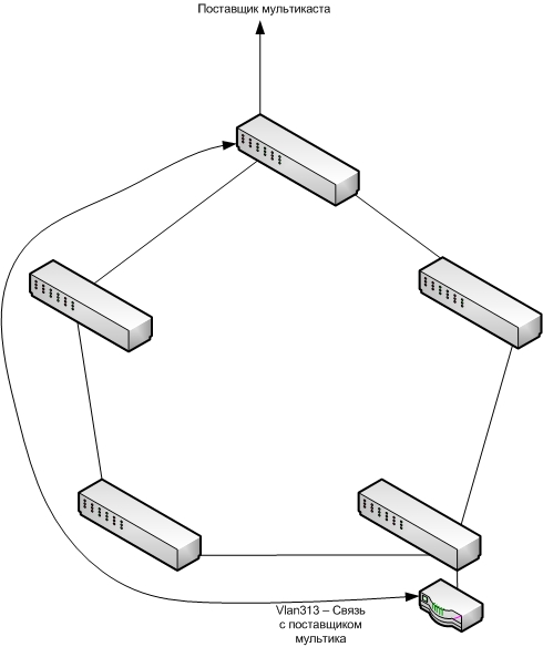

мультик.jpg [ 61.99 KiB | Просмотров: 4227 ]
К вопросу о маркировке трафика источников. У меня ERPS кольцо из 3420 и общий трафик там гуляет +-5 гигов. Связь с поставщиком через циску по BGP через vlan313 и с этой же циски я раздаю дальше мультик в 800 влане. Расположение циски не очень правильно, но пока нет возможности её переставить на верх кольца. Мне и этот трафик нужно красить? Как я понимаю просто выставить преоритет ip адресов, что в bgp?
В мануале, что на сайте вижу схожую схему со мной, там мультик, voip и mod сервер. Пока смутило то, что для mod сервера и voip стоит одинаковый priority 7 replace_dscp with 56
СообщениеДобавлено: Пт окт 28, 2016 10:30
Сообщений: 1644
Порты в кольце делаете trust dscp (аплинки).
Порт в сторону циски делаете trust dscp
ipif в vlan 313 и ipif в vlan 800 делаете через service-policy и перекрашиваете трафик на DSCP. Наример af41.
Далее включаетесь в любой из 3420 и смотрите снифером мультикаст трафи - он должен покрасится
