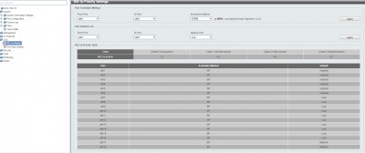

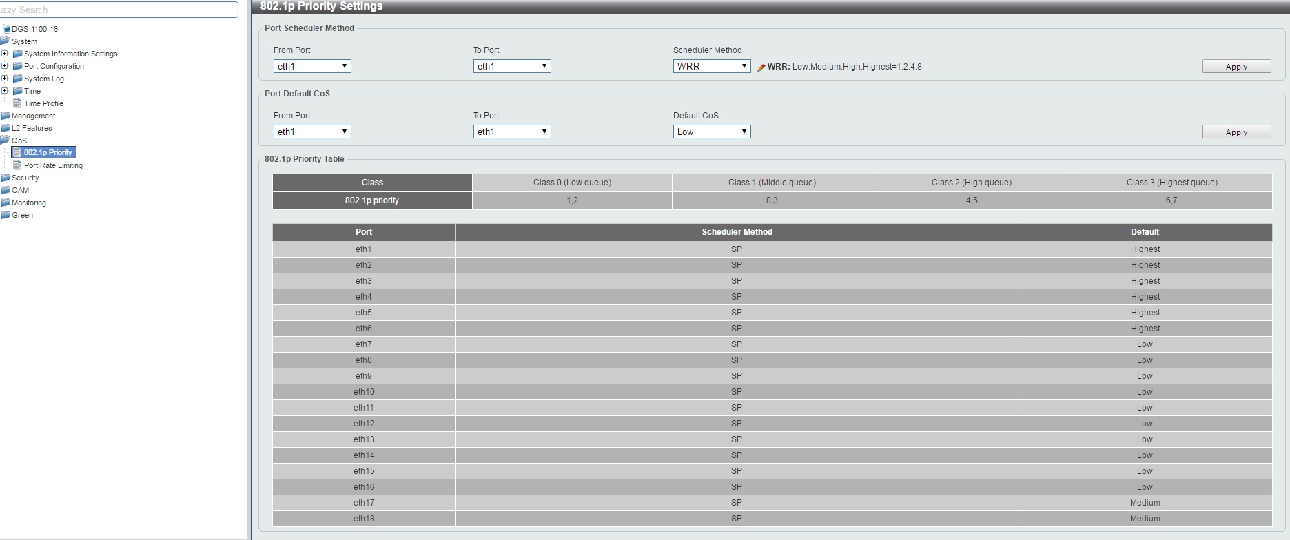

Ну хорошо, явно минимальную скорость не указать, но хотя бы приоритеты можно сделать? вкладка 802.1p Priority Settings разве не об этом
в ней Scheduler Method какой выбирать и что обозначают оба?
и еще вопрос: вкладка Port Rate Limiting нужна чтобы ограничить скорость по портам - я правильно понимаю? (т.е. скорость не более чем...)

Приоритеты используются для немного других вещей: трафик, приходящий на коммутатор должен быть предварительно маркирован, чтобы коммутатор знал как его обработать. В принципе Вы можете задать значение Highest для портов 5-6, но этот параметр будет действовать только на исходящий трафик для оборудования, подключенного в данные порты.
Что касается Port Rate Limiting, то да, это ограничение вида "не более чем", а не "не менее чем", то есть никак не связанно с гарантированной полосой пропускания.
