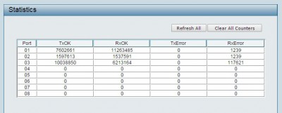

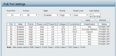

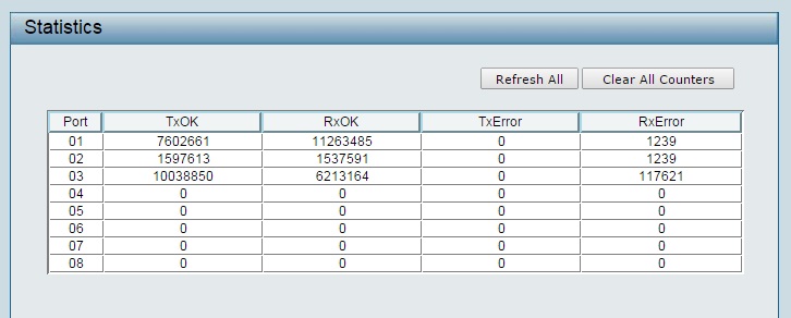

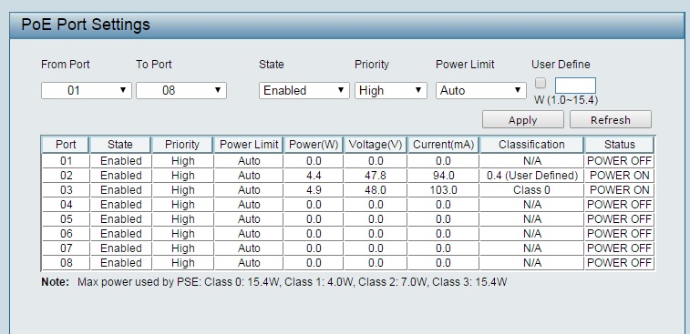

Одна проблема осталась. Потеря пакетов с одной точки доступа до другой около 10%. Возможно дело в версиях PoE. Одна точка 802.3at, а вторая 802.3af. Коммутатор поддерживает 802.3af.
Но ошибки идут у точки доступа 802.3af в статистике по ней RxOK- 6160748 и при этом RxError - 114202. Прошу помочь где искать.
На скринах первый порт - мартшрутизатор, 2 - ap 802.3at, 3 - ap 802.3af.
Комментарий к файлу: Скрин статистики
stat.jpg [ 51.49 KiB | Просмотров: 2808 ]
Комментарий к файлу: Скрин PoE
poe.jpg [ 100.52 KiB | Просмотров: 2808 ]

Какие точки доступа Вы используете? Снимите дамп трафика, идущего от точки за 3 портом и пришлите мне на почту. Спасибо.

DAP-2695 и ZyXEL NWA1100-N. Подскажите пожалуйста как снять дамп трафика?

Настройте зеркалирование трафика с проблемного порта(source) на любой другой(target). Подключите ПК к target порту и запустите программу Wireshark.
