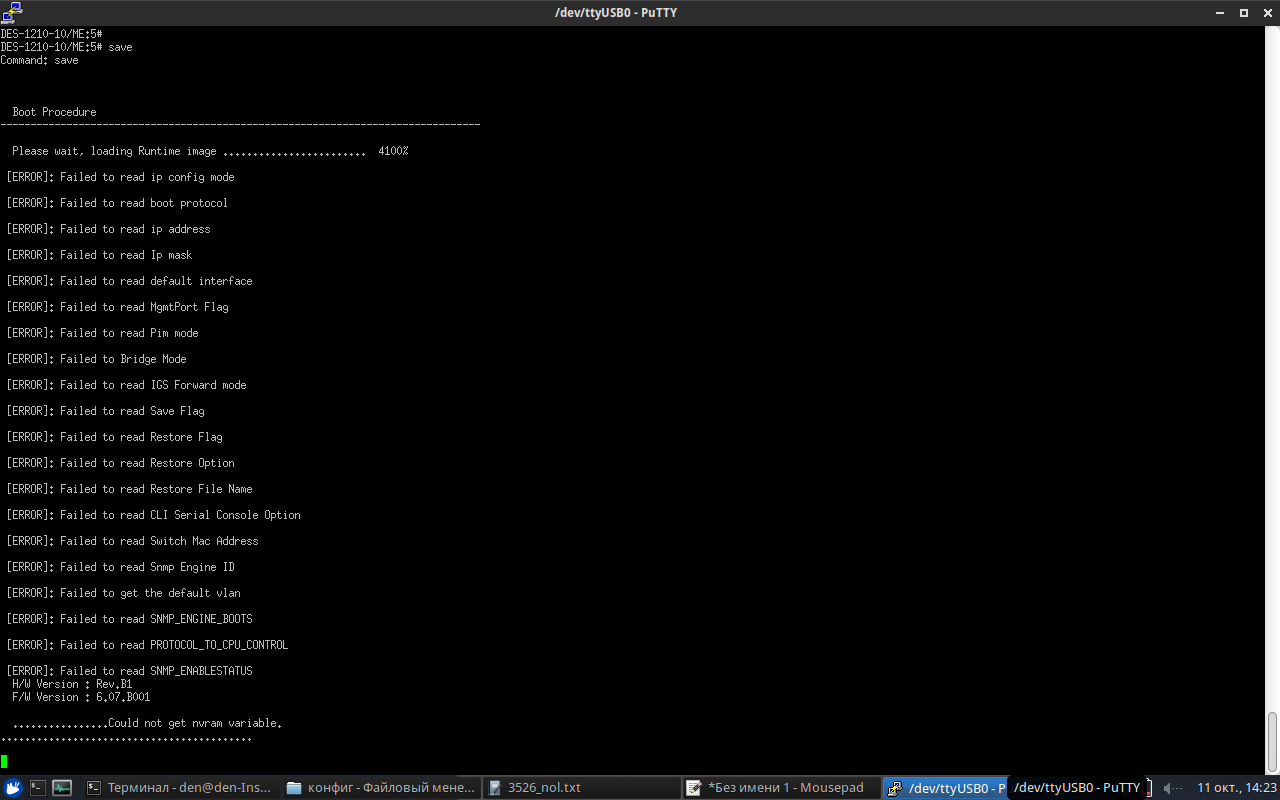

Расставила 45 свичей, прошиваю обычно уже не месте использования.
4 из них теряют рандомно конфиг после 2-3 перезагрузки.
Сразу прошивать на месте настройки?
А то неудобно потом выковыривать 10.90.90.90 в выходные.
Как-то это плохой процент бага(фичи) на мой взгляд.
Из последнего вылетел свич на выходных(слетел конфиг), при реконфигурации вылетало следующее.
ПРикладываю скриншот выездного инженера.

Для DES-1210/ME обновление с 6.03 и ниже до актуальных версий следует проводить через 6.07.B004 для обновления BootProm - он обновится автоматически т.к. вшит в прошивку. Если этого не сделать - при работе будет выводиться ошибка "Could not get nvram variable."

у меня только DES-1210-10-B1-6-07-B001 и DES-1210-10-B1-6-07-B021, где эту прошивку взять, в теме прошивок нет.

Пожалуйста.
DES-1210-10-B1-6-07-B004.rar [11.35 MiB]
