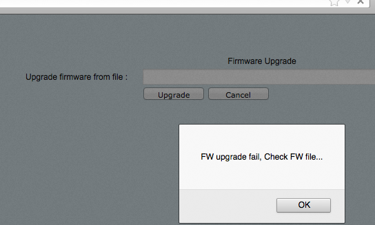

Так и немогу прошить коммутаторы. Вываливает fail fw .Ось Mac OS. Браузер Chrome , Mozila
Даже на B18 не могу зашить
Пред. версия 1.00.11 .
Как-то пытался шить с Chrome - тоже что-то не покатило. Плюнул и в дальнейшем для работы с DES-1100 ничего кроме IE не юзаю. Попробуйте с IE.

Я бы с радостью. Но у меня кроме Debian и Mac OS , нет нечего. Поробую через wine запустить IE. Нашел утилитку. ftp://ftp.dlink.ru/pub/Switch/DES-1100% ... _Linux.zip Но чет скрипт не запускается. И код бинарный посмотреть не могу. Может кто шил curl'ом . Да и пригодиться шить , у кого более 200 свичей)

Со скриптом разобрался. Шьет без проблем. Проблема с tftp. Заливаю с linux по tftp. В это время подключась к коммутаторы по telnet
BootLoader Update V1.0.1
TFTP Start......
         Uploading:100% ...TFTP Finish!
Please reconnect after 30 seconds.Connection closed by foreign host.
Снова подключаюсь по telnet и снова TFTP Start.... , ждет опять прошивку. Что делать?
udp
Залил через консольный браузер (elinks). Получилось!

Шейте через IE!
Тоже долго с апгрейдом 9 и 11 до B18 возился, пока не выяснилось, что ни через ФФ, ни через Оперу, ни через Хром не шьется, только ИЕ.

Шью скриптом ftp://ftp.dlink.ru/pub/Switch/DES-1100% ... _Linux.zip . Все ок. У кого не винды под рукой , самое оно.
