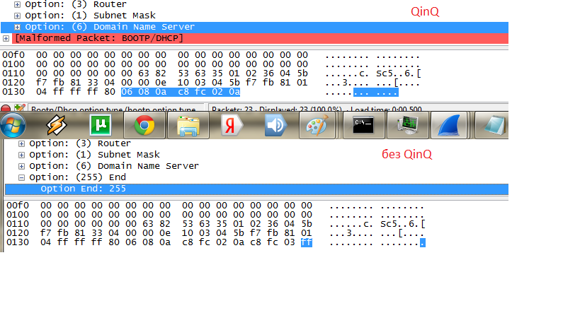

В Wireshark в offer - malformed packet + length 316. При отключенном QinQ length 320.
На стенде перед DES-3200-10 C1 стоит DGS-3612G, на котором так же включен QinQ и создано правило трансляции CVID 2100 replace 2100.

С QinQ отсутствует Option 255.

Пришлите, пожалуйста, этот дамп мне в формате PCAP.

На стенде это не подтверждается. Если проиграть на NNI порт DHCP Offer, содержащий Option 255, то и на UNI порту Option 255 будет присутствовать.
Видимо проблема где-то по пути образуется.

Похоже пакеты бьются на DGS3612G с включенным QinQ. Есть ли возможность обойти эту проблему? QinQ на DGS выключить не получится.

Использовал. Всё осталось по-прежнему. Длина пакета, приходящего к клиенту = Пакет отправленный - Inner tag.
