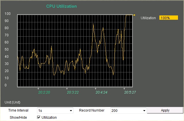

первая половина графика 1 пользователь. вторая половина - 2 пользователя и 1 смотрит HD

прописал маршрут до серверов. стала нормальная загрузка процессора
create iproute 16.16.16.0/255.255.255.0 10.255.188.17
можете обьяснить что произошло?
какие приоритеты, правила или асл повесить чтобы избежать перегрузки процессора
