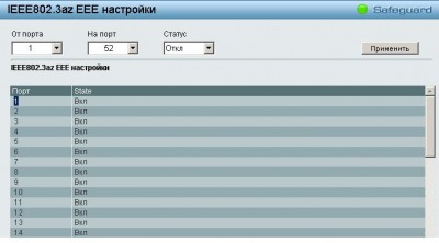

Artem Kolpakov писал(а):
Установите последнюю прошивку.
Отключайте Энергосбережение, отключайте 802.3az на портах.
А не совсем понятно что отключать на портах
3.JPG [ 25.56 KiB | Просмотров: 7729 ]
СообщениеДобавлено: Пт апр 05, 2013 12:22
Сообщений: 8999
На данной странице вам следовало просто нажать кнопку Применить
