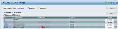

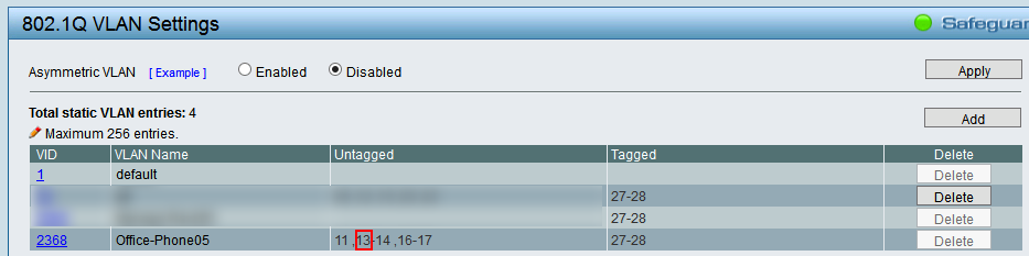

Для телефонии есть отдельный vlan 2368. vlan 1 не используется вообще.
01 vlans.png [ 25.16 KiB | Просмотров: 5345 ]

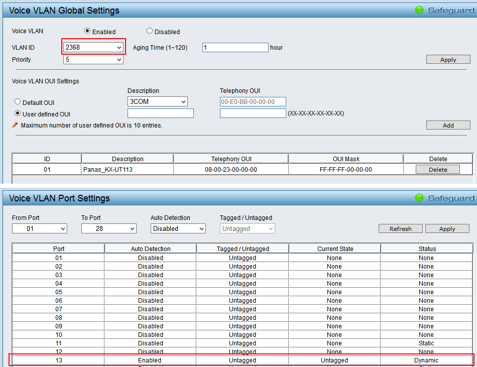

Включена функция Voice vlan, указан номер vlan-а, настроен OUI. На тестовом 13 порту включен detection, настроен нетегированный режим. Статус порта - Dynamic, телефон "определился".
02 voice vlan.png [ 41.57 KiB | Просмотров: 5345 ]
Из первого скриншота видно, что порт 13 "попал" в нетегированном режиме в нужный vlan.

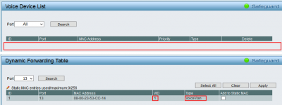

При этом Voice device list пуст, а MAC адрес, несмотря на тип записи VoiceVlan, попадает в "глухой" 1-ый vlan.
03 dev list.png [ 18.06 KiB | Просмотров: 5345 ]
Телефон естественно не работает.

На вкладке Voice VLAN Port Settings состояние порта отображается Untagged Dynamic, на вкладке 802.1Q VLAN видно, что порт ассоциируется в нетегированном режиме с нужным голосовым вланом.
Однако PVID для порта = 1 и телефон соответственно не работает.

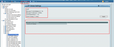

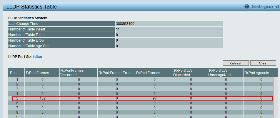

Включил LLDP на свитче и на телефоне.
На вкладке LLDP Statistics вижу ненулевые значения счетчиков, в частности 5 порт, к которому подключен тестовый телефон Panasonic KX-UT113RU:
11 lldp statistics.png [ 22.99 KiB | Просмотров: 5288 ]
Однако и при этом Voice Device List пустой.

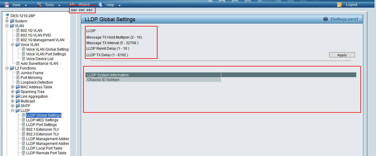

После включения LLDP еще и отключить его не могу - страничка конфигурации "сломалась".
12 lldp config.png [ 60.57 KiB | Просмотров: 5288 ]

Проблема с LLDP не подтверждается. Попробуйте использовать другой бразуер, очистить кэш и пр.
