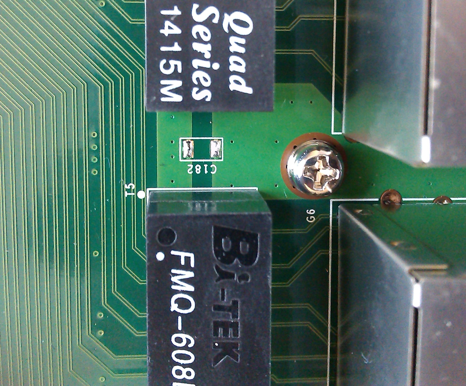

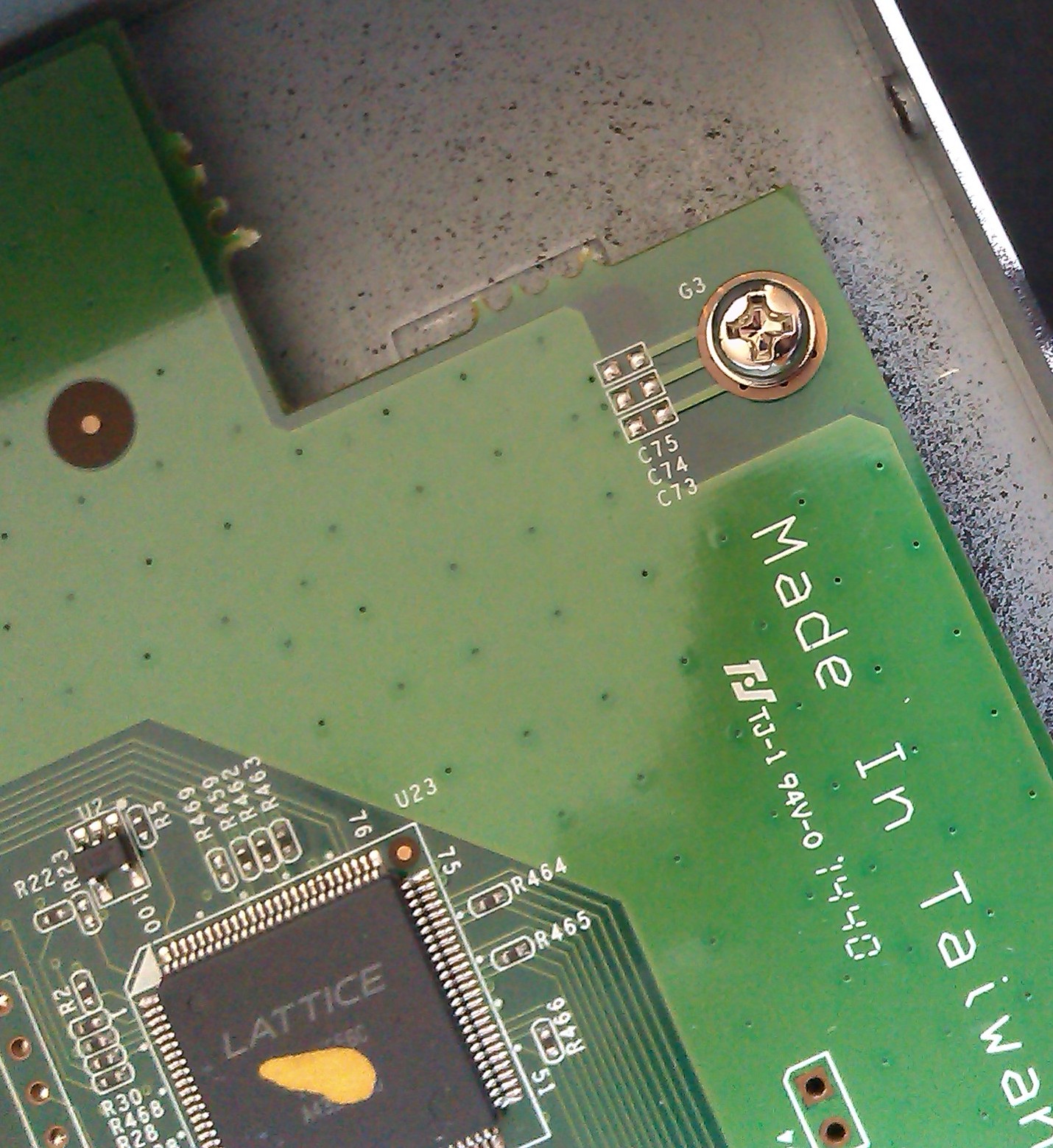

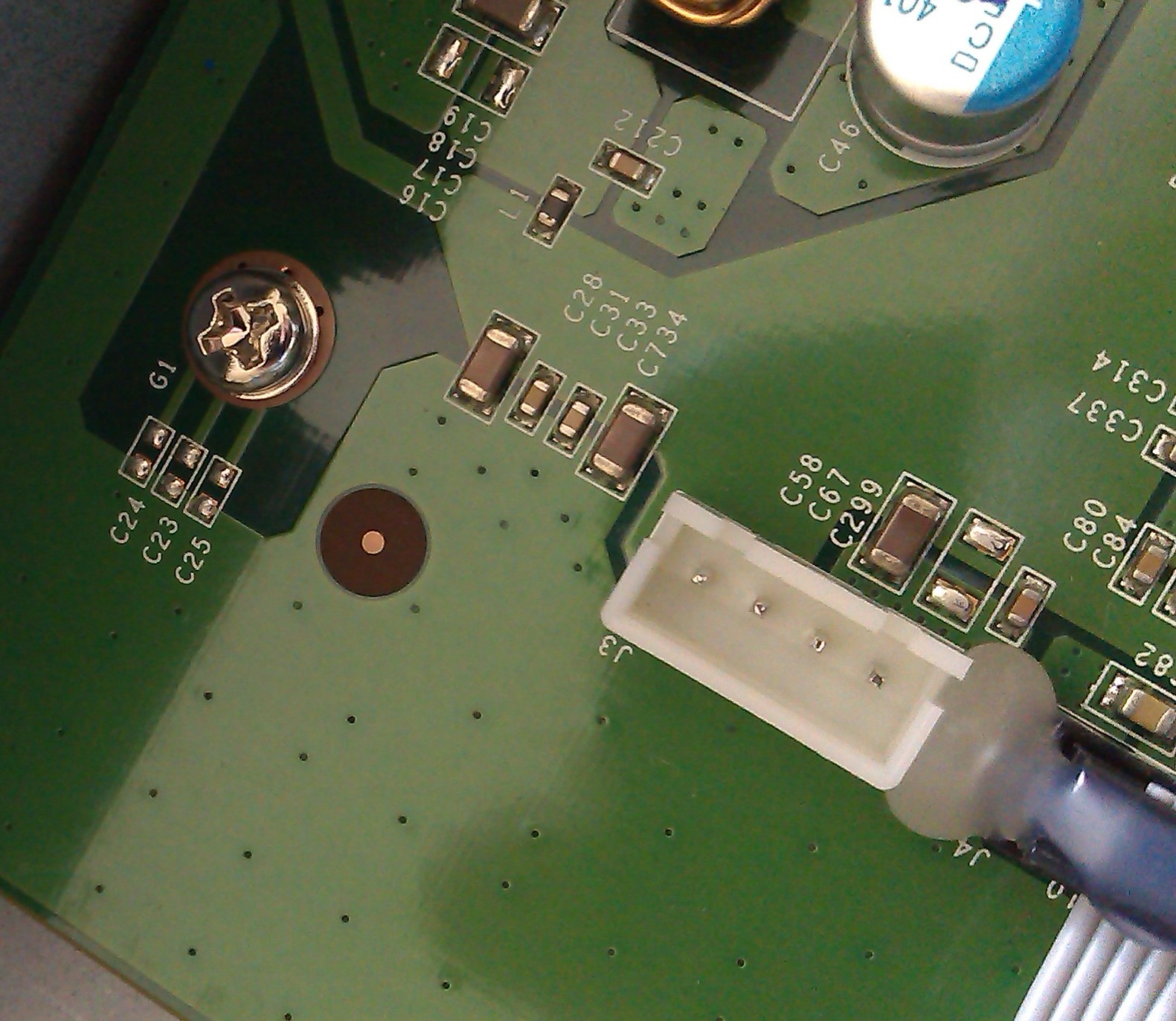

Хотел бы попросить посмотреть на плате наличие конденсаторов,связывающих корпус коммутатора с "землей" цифровой части.У нас тоже проблема с зависаниями этих коммутаторов и в наших экземплярах нет ни одного конденсатора для развязки.Наверное изготовитель посчитал что так лучше.Возможно это одна из причин их такой реакции на грозу.
3.jpg [ 703.68 KiB | Просмотров: 11386 ]
2.jpg [ 391.31 KiB | Просмотров: 11386 ]
1.jpg [ 463.39 KiB | Просмотров: 11386 ]
