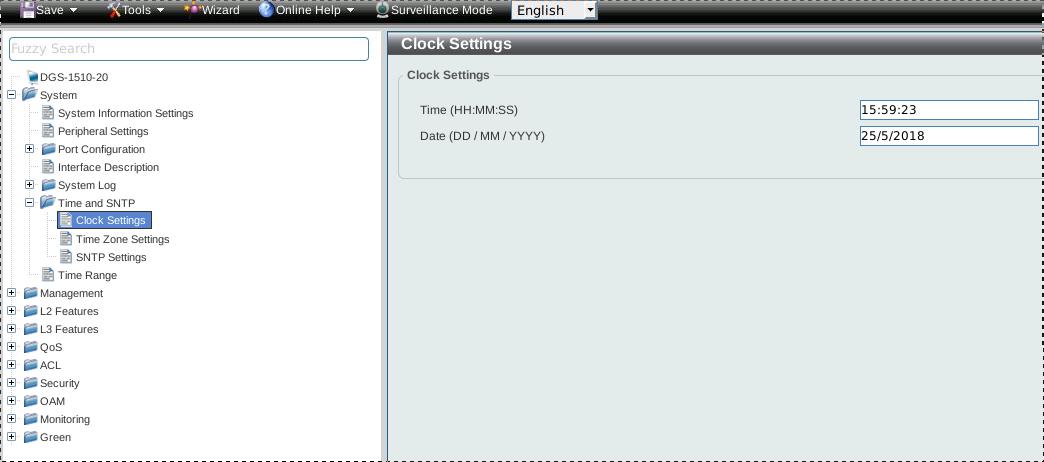

DGS-1510-20 А1 (Build 1.50.B023)
Не удается настроить свой NTP-сервер в качестве источника времени для коммутатора:
DGS-1510-20-ZU-#show sntp
SNTP Status : Enabled
SNTP Poll Interval : 720 sec
SNTP Server Status:
SNTP Server Stratum Version Last Receive
192.168.0.8 ------- ------- ---------------
192.168.0.11 ------- ------- ---------------
Total Entries:2
DGS-1510-20-ZU-#show clock
Current Time Source : System Clock
Current Time : 15:56:45, 2018-05-25
Time Zone : UTC +03:00
Daylight Saving Time : Disabled
В вебке тоже нет "переключателя" на использование внешнего источника времени (см. скриншот)
Что я делаю не так?
1510-clock.png [ 71.93 KiB | Просмотров: 8037 ]
