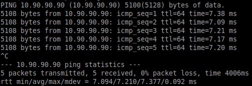

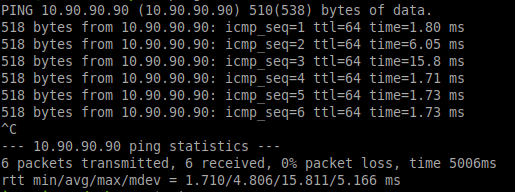

На стенде проблема не наблюдается:
ping510.png [ 16.83 KiB | Просмотров: 47121 ]
ping5100.png [ 16.39 KiB | Просмотров: 47121 ]
Скорее всего, проблема заключается в Вашем ПК (Операционной ситеме/Сетевой карте)
