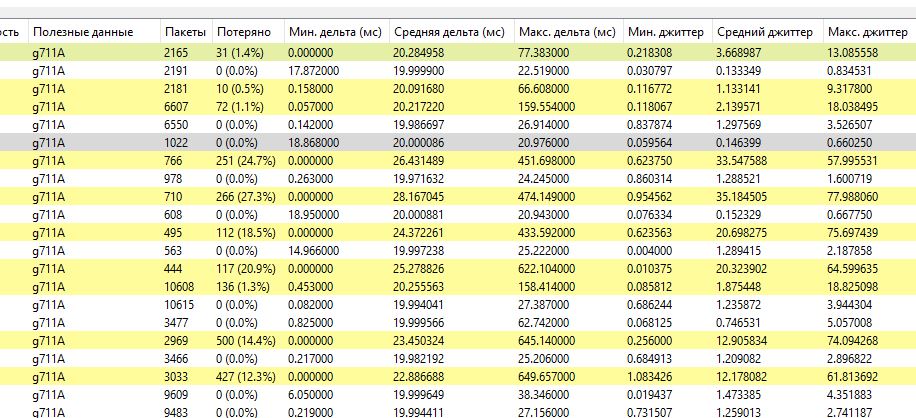

Добрый день , коллеги посоветуйте .
Есть DGS-1210-52MP/ME , со старой прошивкой 7.02.B010 .
Периодически возникают дропы RTP трафика .
Подскажите куда копать и как правильно обновить до новой версии и не окирпичить (коммутатор в работе )

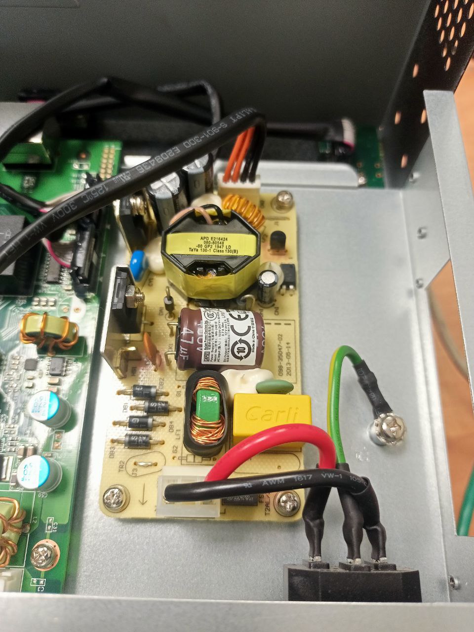

Коллеги 40шт dgs-1210-28/me после грозы у всех симптом нет ни какой индикации (не включается) после грозы. При чем вылетела ТОЛЬКО эта модель коммутаторов, все остальные работают без проблем. Я так понимаю это не гарантийный ремонт ? Может кто сталкивался, что у него вылетает - БП ? и проще его самим заменить чем везти в сервис за деньги ?
photo_2024-06-24_10-35-00 (2).jpg [ 178.16 KiB | Просмотров: 47050 ]
photo_2024-06-24_10-35-00.jpg [ 179.95 KiB | Просмотров: 47050 ]
photo_2024-06-24_10-34-59.jpg [ 157.91 KiB | Просмотров: 47050 ]

разобрал один из сгоревших свитчей, с блока питания 12V уходит на плату, значит дело не в БП, а на плате. Весело конечно, учитываю что вышла из строя только эта модель коммутаторов которых в % соотношении не так много стоит.
photo_2024-06-24_11-29-18 (2).jpg [ 197.91 KiB | Просмотров: 47050 ]
photo_2024-06-24_11-29-18.jpg [ 259.38 KiB | Просмотров: 47050 ]
