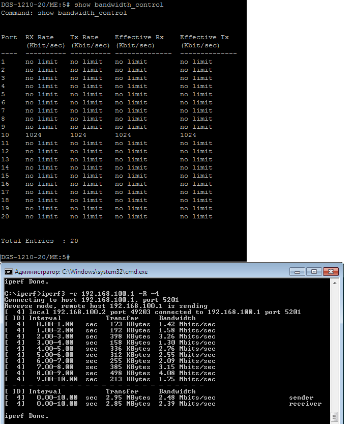

DES-1210-20/ME
Ограничение скорости на порту не соответствует указанным настройкам.
Device Type                       : DGS-1210-20/ME
System Boot Version               : 1.01.033
System Firmware Version           : 7.02.B057
System Hardware Version           : B1
System Serial Number              : S3CT1I9000003
1024_2.png [ 49.34 KiB | Просмотров: 11340 ]
