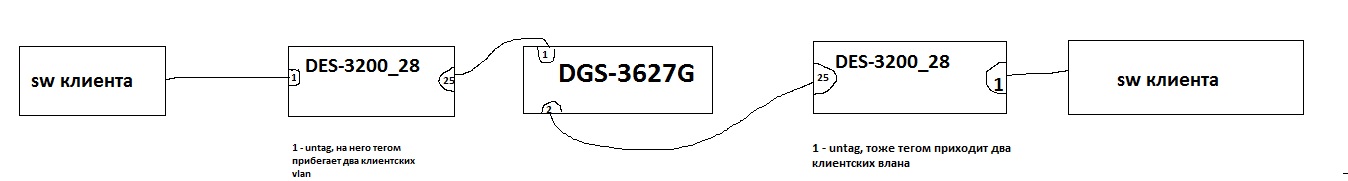

На доступе на крайних коммутаторах натроен port-based qinq.
Включен jumbo frame. На DGS'e тоже включен jumbo frame.
На коммутаторах имитирующих абонентские созданы вланы которые должны приходить на наше оборудование и оборачиваться вторым тэгом.
Настройки на 3200_28
Port ID: 1
Role: UNI
Miss Drop: Disabled
Outer Tpid: 0x8100
Add inner tag: Disabled
Port ID: 25
Role: NNI
Miss Drop: Disabled
Outer Tpid: 0x88a8
enable jumbo_frame
