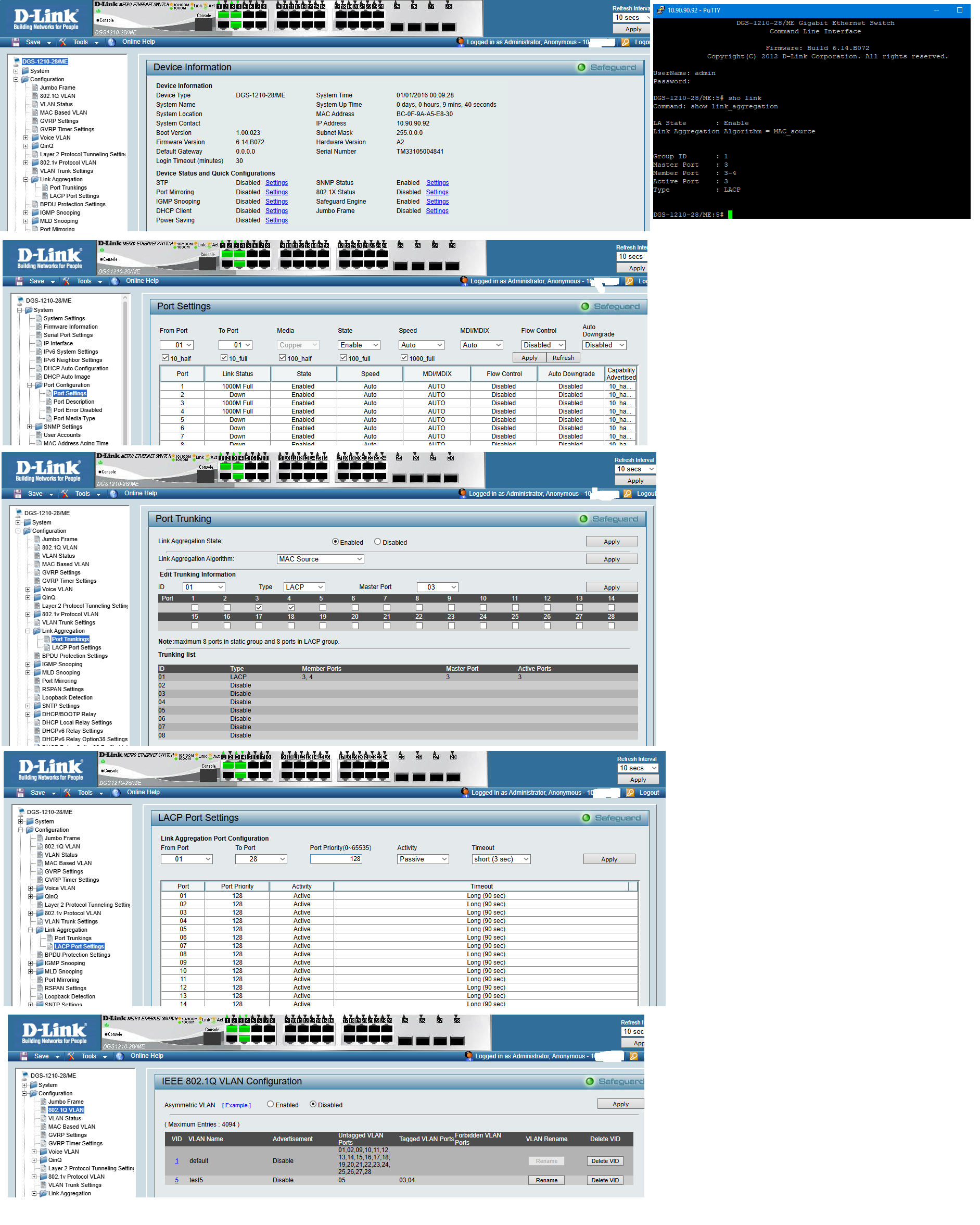

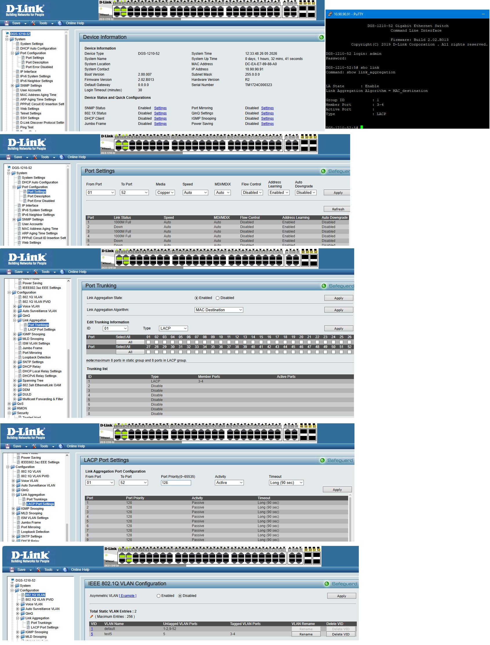

Добрый день!
Есть 2 коммутатора: DGS-1210-52FL (HW R2, FW 2.02.B013) и DGS-1210-28/ME (HW A2, FW 6.14.B072). Не могу поднять между ними LACP. ПО на них установил свежее. Настраивал после сброса в дефолт. Для тренировки и проверки настроил LACP между двумя DGS-1210-28/ME – никаких проблем не возникло, линк поднялся сразу. Прилагаю принт-скрины с настройками и конфиги. Пользовался инструкцией по настройке LAG и LACP https://d-link.ru/up/support/FAQ/Switch/LACP/Setting_channel_aggregation.pdf, этой темой https://forum.dlink.ru/viewtopic.php?f=2&t=180598. В настройках где ошибаюсь или в прошивках проблема? Пожалуйста, помогите поднять LACP между DGS-1210-52 и DGS-1210-28/ME.

Добрый день!
У Вас на коммутаторах настроен разный алгоритм.
На обоих коммутаторах выберите Link Aggregation Algoritm - MAC Source, например.
Он должен быть одинаковый на всех устройствах в LACP.
