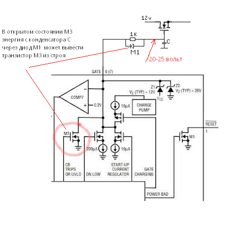

Заинтересовался диодом у затвора мосфета на плате.
На плате контроллера вентилятора к выходу GATE LTC4211(7) подключен резистор 1 ком, параллельно резистору включен диод M1 катодом к управляемому мосфету, так же к этому катоду подключен конденсатор на землю, ёмкость не замерял, но по виду возможно 0.01мкф, что даёт плавный набор напряжения при подаче питания и резкий спад при подключении на землю транзистора M3 в ltc4211.
Скорее всего здесь и зарыта собака, которая выжигает внутрянку.
Прямой путь тока: когда защита срабатывает или наступает такой момент для отключения выхода chargepump, логика открывает транзистор M3, чтобы максимально быстро прижать GATE к земле и выключить силовой ключ.
Отсутствие ограничителей: на схеме видно, что M3 подключен к линии GATE напрямую. В нормальной ситуации он должен разряжать только емкость затвора. Но в нашем случае на этой линии висит внешний конденсатор, который через диод M1 (на плате управления вентилятора) разряжается прямо в сток M3.
Токовый удар: если диод стоит в обход резистора 1кОм, то в момент открытия M3 весь накопленный заряд конденсатора (~20В!) превращается в огромный импульс тока.
Выпаял с плат этот M1, каждую плату снова проверил на макетном подключении, собрал, вставил модули, включил.
Произошло чудо, всё завелось, ничего не отрыгнуло, проверял несколько раз.
Комментарий к файлу: вырезка из даташита ltc4211
ltc4211-cut.jpg [ 16.22 KiB | Просмотров: 857 ]

Проблема обнаружилась после перепайки неисправных микросхем на новые, после первого включения.
На тестовом мини-стенде все вентиляторы после перепайки запускались без проблем, а в свиче сразу после включения микросхемы снова вышли из строя.
После этого начал изучать даташит, на микросхемы, увидел подозрительное решение с диодом.
Поставил себя на место транзистора, проэмулировал в голове процесс открытия транзистора M3 для снятия потенциала с вывода GATE микросхемы, через диод дошёл до конденсатора C, на котором измеренное напряжение было более 20 вольт, и пазл сложился. Накопленная энергия конденсатора возможно может пробить транзисторный шунт M3.
Возможно в процессе запуска свича на плату управления приходят какие-то управляющие сигналы, которые запускают и глушат питание, таким образом проверяют что модули вставлены и управляются.
Или происходит кратковременная перегрузка из-за вентилятора.
Но горят микросхемы при включении свича, находил только такую информацию, это так же наталкивает на мысли о какой-то ошибке в проектировании.
А менять номиналы резистора нет смысла, включенный в параллель диод его будет перекрывать.
Резистор нужен только для плавного набора энергии на конденсаторе C, равно как для плавного включения силового мосфета.
ltc4211-m1.png [ 77.04 KiB | Просмотров: 255 ]
