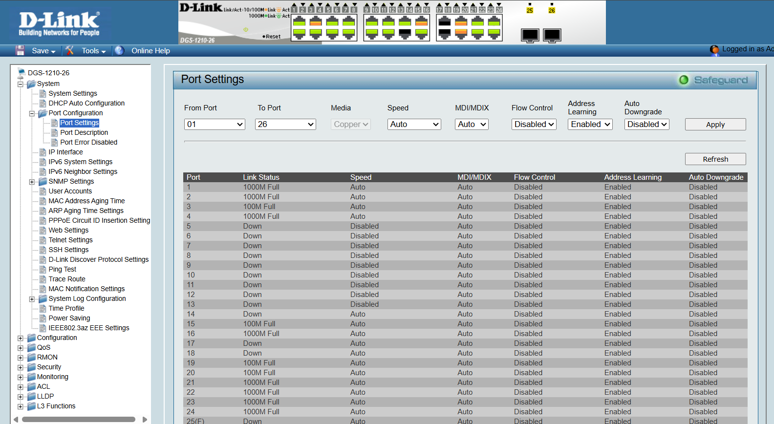

Вопрос не по прошивке, но на этом устройстве такой баг, может подскажите: если выключаю порты, то на изображении коммутатора сверху они загораются зелёным, как будто в них подключены гигабитные устройства.
На скриншоте, например порты с 5 по 13 (на изображении коммутатора зелёные, хотя по факту выключены и в них ничего не подключено).
Если порты включить в Auto, например, то отображение становится соответствующим действительности.
Спасибо!

извиняюсь, не очень внимательно посмотрел на версию прошивки.
обновился с 2.00.012 -> 2.02.В012, проблема решилась.
