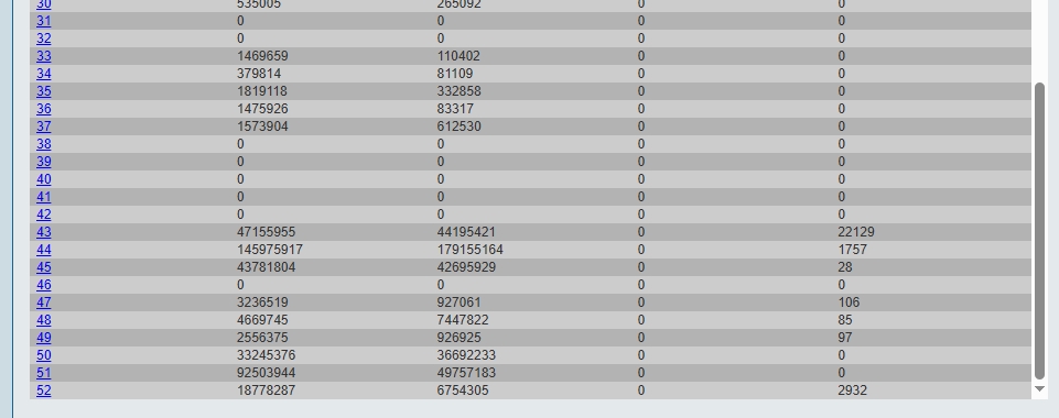

Столкнулся со следующей ситуацией
Имеется коммутатор D-Link DGS-1210-52/FL2A через него проходит тегированный трафик
на портах где настроены тегированные VLAN копится ошибка oversize при приеме, т.е. RX
VLAN создаются на роутере Keenetic, который подключен к 11 порту, на нем больше всего ошибок
никаких специфических настроек не делал. МТУ не менял.
Подскажите в какую сторону смотреть для устранения ситуации?

Здравствуйте!
Уточните, пожалуйста, какая версия ПО установлена на данный момент?

В таком случае, рекомендую для начала обновить ПО до актуальной версии.
Файл прошивки можно скачать тут - https://www.dlink.ru/ru/products/1/2393.html#section6
Если проблема останется, то сообщите.

К сожалению обновление не дало результатов

Попробуйте включить Jumbo Frame.
Очистите счетчики и посмотрите растет ли он снова.
Если проблема останется, то пришлите нам конфиг-файл с коммутатора и простейшую схему вашей сети.

включение jambo frame так же не изменило ситуацию
Файл конфига и схему сети отправил по почте
