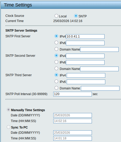

Подскажите пожалуйста как правильно настроить SNTP на DGS-1210-20. При использование SNTP First Server IPv4, сервер отправляет пакеты протоколом NTP, но коммутатор не исправляет время.
02:12:15.762716 IP net-sw-01.49156 > net-fw-01.ntp: NTPv1, Client, length 48
02:12:15.762873 IP net-fw-01.ntp > net-sw-01.49156: NTPv1, Server, length 48
Если выбрать SNTP First Server IPv6 адрес (ULA по типу fd11:2222:3333:1::1), получаю ошибку
Test SNTP PrimarySrv_v6 failure.
Параметры коммутатора
System name                       : DGS-1210-20
System hardware version           : F2
System firmware version           : 6.32.B019
System boot version               : 1.02.001

Да, настройки сохранены, и коммутатор перезагружен. С датой всё в порядке, я её в ручную перевёл
DGS-1210-20> show switch
System up time                    : 0 days, 0 hrs, 7 min, 43 secs
System Time                       : 25/03/2026 14:03:22
Screenshot_20260325_140118.png [ 45.11 KiB | Просмотров: 1156 ]

И подскажите еще где и как настроен SNTP сервер?
 Заголовок сообщения: Re: DGS-1210-20 SNTP IPv4/IPv6
СообщениеДобавлено: Ср мар 25, 2026 14:28
Зарегистрирован: Ср мар 25, 2026 01:55
Сервер SNTP находится в подсетке 10.0.41.0/24 на порту 123 (UDP). Этим сервисом пользуются другие клиенты без проблем.

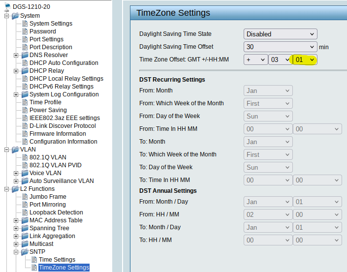

После внимательного исследования секции L2 Functions > SNTP понял что рассинхронизация всегда в рамках одной минуты (если есть SNTP сервер). Там я обнаружил что по умолчанию Time Zone Offset добавляет 1 минуту. Так что при одном рабочем IPv4 адресе SNTP сервера, синхронизация работает как положено. Рекомендую, в будущих прошивках, установить по определению 00 минут на офсет.
Ошибка с IPv6, касается только ULA адресов. Если использовать GUA адрес, то коммутатор синхронизирует время. Думаю, эту проблему нельзя решить без новой прошивки.
Screenshot_20260325_222941.png [ 118.69 KiB | Просмотров: 1093 ]
