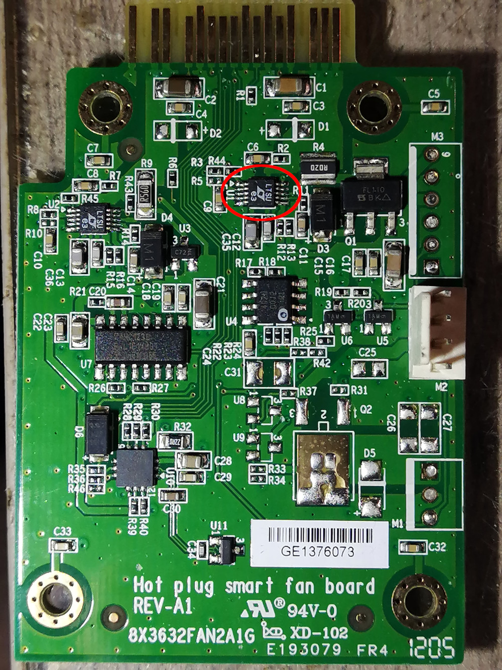

Если интересно, то я немного поковырял эти блоки вентиляции.
Достался DSX-3600-s16 - симптомы: при включении после долгого простоя все (три) блока вентиляции упали в FAULT.
Сделал некоторый реверс-инжиниринг платы управления вентилятором, произвёл некоторые замеры, выяснилось:
на плате имеются два HOT-SWAP контроллера, один на шине 3.3 вольта, второй на 12 вольт, LTC4211CMS, на корпусе обозначены как LTSU, тот что рядом с большим мосфетом FL110 как раз и является сдохшим.
А дохнут они интересно: у контроллера LTC4211CMS на ножке 7 имеется выход для управления мосфетом, и внутри контроллера эта ножка подключена к CHARGE-PUMP (электрический насос накачки напряжения), и по какой-то причине что-то внутри прогорает и появляется утечка на землю, в одном блоке было 18 килоом, во втором 115 килоом, в третьем 165 килоом.
Т.к. ток накачки примерно 200 микроампер эта утечка не позволяет продавить напряжение к выходу, из-за чего силовой мосфет не получает нужного напряжения для открытия.
Для проверки сковырнул такой чип с другого блока с трёхвольтовой шины, после замены всё заработало, в show environment показало что FAN OK.
В итоге ремонт сводится к замене этих контроллеров LTC4211, лучше брать LTC4211IMS LTSV, у них пределы рабочей температуры шире.
Раздобыть эти элементы сейчас затруднительно, у всех сроки поставки более месяца, а цены 1000-2500 за штуку.
Комментарий к файлу: неисправный элемент

qqruzzo писал(а):
LTC4211CMS
Факт известный... "Линеары" в своё время косяк с топологией признали, в новой ревизии чипов внесены изменения. Но вот сколько они успели "косячных" наклепать - это уж вряд ли кто подсчитать возьмётся. :(
