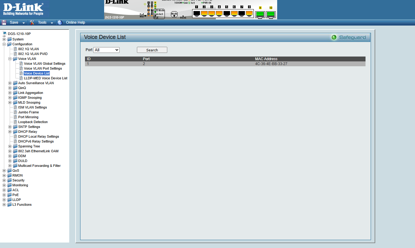

Добрый день!
Вот как-то так. Во второй порт DGS-1210 подключен телефон и он, судя по скрину, попадает в правильный влан. DGS 10-м портом включен во второй порт DXS-1210. Телефон повисает между 2-мя вланами- его нет в дефолтном и нет в голосовом.

Не решилась. Вообще, сложилось впечатление, что телефон не получает адрес и настройки от dhcp.
Я правильно понимаю что у Вас на порту 2 vlan7 объявлен два раза: один раз как статический Untagged, а второй раз как Dynamic Member Ports внутри Voice Vlan? Вы можете, для теста, убрать с порта 2 все другие Vlan, кроме объявления Enable/Disable голосового vlan7, чтоб он отражался в выводе команд только как Dynamic Member Ports ? Возможно при выдернутом из порта телефоне.
Похоже что статическое объявления vlan7 на порту мешает выполнению МАС-фильтрации:
4C-36-4E-00-00-00 FF-FF-FF-00-00-00 Panasonic
Ну и банальное: сам телефон отправляет/ожидает получить пакеты без тэга ? У телефона в настройках ничего нет такого?
