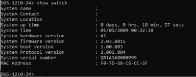

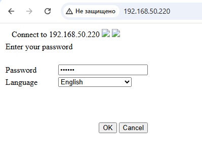

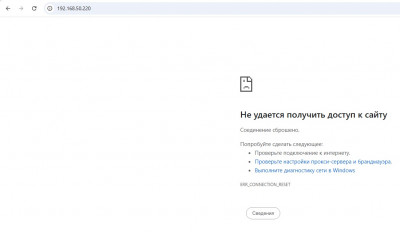

Точно такая же проблема - свитч DGS-1210-24, A1 ревизия, через telnet накатил последнюю прошивку (DGS-1210-24_A1_2_03_B015.hex) взятую отсюда -> https://ftp.dlink.ru/pub/Switch/DGS-1210-24/Firmware/
При попытке входа через вебку на IP-адрес свитча - "вываливается" сброс соединения, пробовал логиниться с Windows 7 и старым IE - все тоже самое. Как быть? Как его админить? Через telnet столько скудный набор команд, нельзя настроить ничего. Скрины во вложении.
switch_reset-2.jpg [ 51.59 KiB | Просмотров: 250 ]
switch_reset-1.jpg [ 21.36 KiB | Просмотров: 250 ]
switch_info.jpg [ 43.27 KiB | Просмотров: 250 ]
