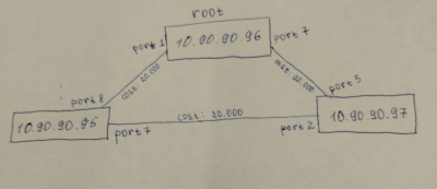

Вся топология выглядит следующим образом:
Имеются 3 коммутатора(10.90.90.95, 10.90.90.96, 10.90.90.97), которые подключены между собой, в каждом включен протокол RSTP.
95 коммутатор подключен к 96 через порт 8, а также к коммутатору 97 через 7 порт.
96 - подключен к 95 через порт 1, а также к коммутатору 97 через порт 7.
97 - подключен к 95 через порт 2, а также к коммутатору 96 через порт 5.

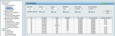

96 коммутатор является корневым. Изначально стоимость пути везде одинаковая и равна 20000. При включенном RSTP порт 7 в коммутаторе 95 отбрасывается (discarding). Далее я меняю скорость в коммутаторе 97 для порта 5: System->Port setting, выбираю скорость 100М FULL, теперь для данного порта external cost = 200000.
И по логике порт 5 на 97 коммутаторе должен перейти в Discarding, а 7 порт на 95 коммутаторе перейти в Forwarding, но после обновления таблицы изменения не происходят.

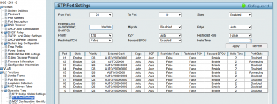

Комментарий к файлу: Изменений на 5-м порту 97 коммутатора не последовало, все также - forwarding
97_stp_p_s_100M.png [ 90.75 KiB | Просмотров: 7074 ]
Комментарий к файлу: Изменяю скорость на 97 коммутаторе
97_100M.png [ 76.02 KiB | Просмотров: 7074 ]
Комментарий к файлу: Топология графически
изображение_2025-07-14_211613708.png [ 1.52 MiB | Просмотров: 7074 ]
