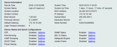

Здравствуйте, форумчане.
Имеется свитч DGS-1210-52/ME rev.A, настроек минимум, вланы, IP, маска, шлюз.
Не так давно обнаружил за ним глюк, порты самопроизвольно сразу все стали отключаться, визуально выглядело как перезагрузка свитча, но по факту самой перезагрузки не происходило. подключиться к свитчу не удалось. Помогла перезагрузка по питанию.
Еще обратил внимание что после настройки времени, сохранения конфига и перезагрузки время слетает.
Решил обновить прошивку до DGS-1210-52ME-A1-6-14-B046-ALL (скачал на оф сайте). Текущая 6.13.B057.
После загрузки прошивки свитч какое время думает, перезагружается и прошивка остается старая. Пробовал 2 раза. Делал через tool --> Firware backup & upgrade --> загрузка через HTTP (выбор файла на ПК и его загрузка на свитч).
Вопросы.
Как правильно обновить прошивку и правильный файл прошивки я выбрал?
Заменяемая ли у DGS-1210-52/ME rev.A элемент питания и какой нужен?
Спасибо

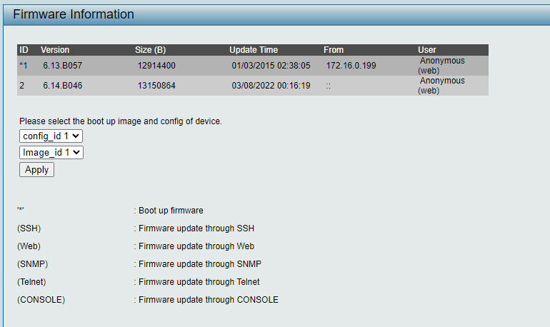

После загрузки прошивки необходимо установить её как Boot up в настройках и сохранить

Спасибо. Прошивка действительно загрузилась, но что я должен выбрать чтобы настройки остались, но прошивка обновилась?
Текущие настройки привел на скрине.
confid_id 1
image_id 1
confid_id 1 - оставляете.
image_id 1 - выбираете 2.
СообщениеДобавлено: Пн авг 22, 2022 21:14
Зарегистрирован: Вт фев 18, 2014 17:21
Спасибо. Все получилось.

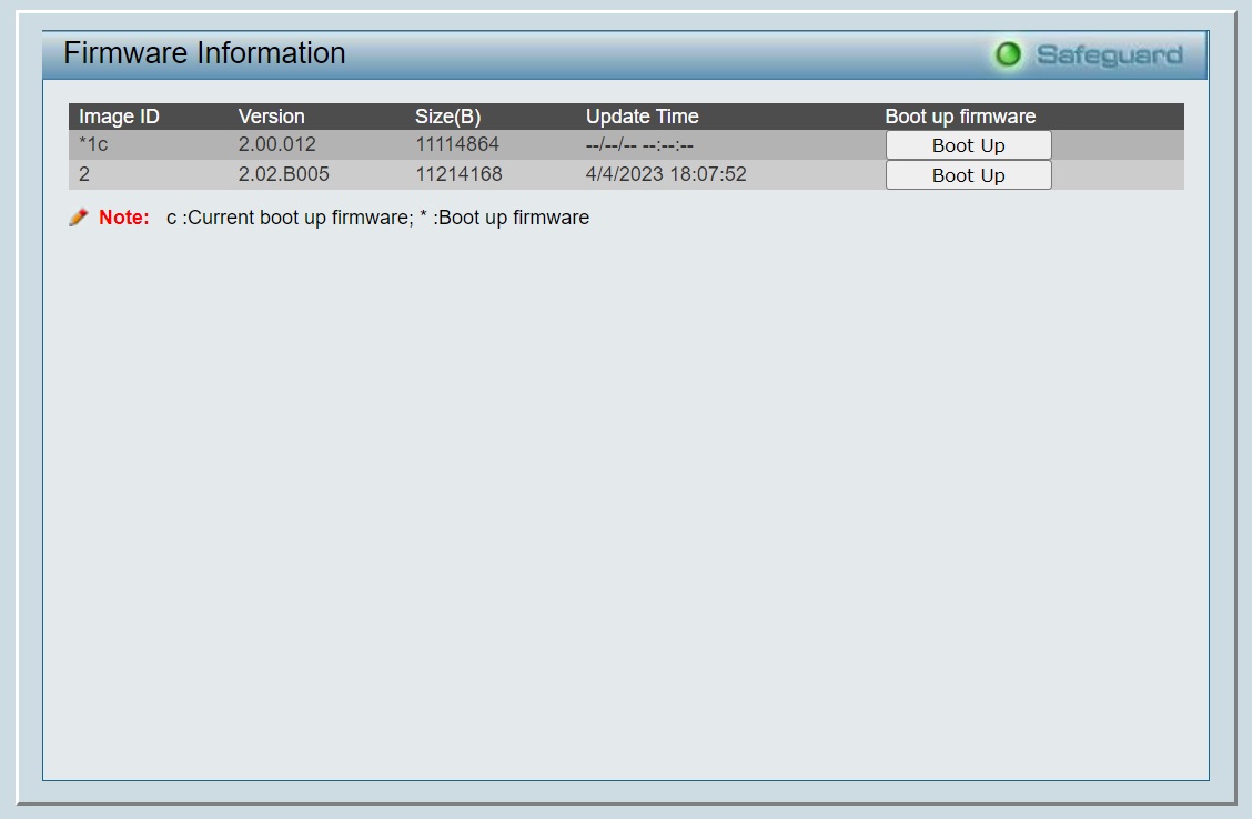

Добрый день, а что делать в таком случае?
Пробовал и в старом добром IE и в chrom - одинаково, кнопок и иконок где можно выбрать с какой прошивки загрузиться просто нет......
Безымянный.jpg [ 81.71 KiB | Просмотров: 16376 ]
СообщениеДобавлено: Ср апр 05, 2023 09:24
Зарегистрирован: Вт фев 01, 2022 16:39
Сообщений: 209
На скрине у вас есть кнопки "Boot Up", они отвечают за загружаемую прошивку после перезагрузки. Если данных кнопок у вас нет, попробуйте почистить кэш браузера, например с помощью нажатия сочитания клавиш "Ctrl+F5". Также попробуйте зайти с другого устройства.
СообщениеДобавлено: Ср апр 05, 2023 11:31
Зарегистрирован: Вт апр 04, 2023 19:17
кнопки boot up есть, что видно на приведенном мной скрине
естественно я пробовал их нажимать
но при нажатии на них просто скачивается сама прошивка с названием firmware.hex
СообщениеДобавлено: Ср апр 05, 2023 11:50
Сообщений: 209
Какая модель коммутатора и ревизия?
Судя по скрину, у вас явно не DGS-1210-52/ME.
СообщениеДобавлено: Ср апр 05, 2023 15:30
по документам DGS-1210-52/FL1A
Boot Version 2.00.005
Hardware Version R1
Serial Number TM17128000123
СообщениеДобавлено: Чт апр 06, 2023 09:47
Сообщений: 209
Hardware Version R1
Очень странно, что при нажатии на "Boot Up" у вас скачивается прошивка, а не выбирается загрузочная (как должно быть). Если пробовали другой браузер и чистили кэш, также пробовали зайти с другого устройства. То единственным вариантом будет зайти через telnet и ввести команду "config firmware image_id 1 boot_up" с выбором требуемого id.
СообщениеДобавлено: Чт апр 06, 2023 11:26
Добрый день, с консоли все получилось и теперь кнопки стали работать как надо
