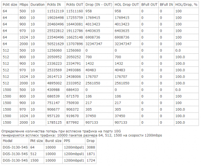

Еще общий вопрос.
Тестировали коммутатор на hol drops.
Схема:
MikrotikCCR(10G)---(10G)DGS3130(1G)---(1G)Mikrotik.
Статистика потерь пакетов снимается с порта DGS3130(1G).
Статистика входящих пакетов снимается с порта DGS3130(10G).
Настройки портов:
interface ethernet 1/0/15
switchport mode access
switchport access vlan 2021
max-rcv-frame-size 9216
interface ethernet 1/0/51
Таблица 1.
Трафик udp, источник MikrotikCCR, профиль:
tool traffic-generator packet-template add compute-checksum-from-offset=no-checksum data=uninitialized data-byte=0 header-stack=mac,ip,udp !interface !ip-dscp ip-dst=10.38.37.91 !ip-frag-off !ip-gateway !ip-id !ip-protocol ip-src=10.38.37.90 !ip-ttl mac-dst=4C:5E:0C:6B:CA:91/FF:FF:FF:FF:FF:FF !mac-protocol mac-src=4C:5E:0C:4B:8E:18/FF:FF:FF:FF:FF:FF name=mac_u_ip_u_mac_dst_4c:5e:0c:6b:ca:91_src_4c:5e:0c:4b:8e:18_ip_dst_10.38.37.91_src_10.38.37.90 !port random-byte-offsets-and-masks="" random-ranges="" special-footer=yes !udp-checksum !udp-dst-port !udp-src-port
Таблица 2.
/tool/traffic-generator/quick tx-template=mac_u_ip_u_mac_dst
_2C:C8:1B:17:06:33_src_48:A9:8A:93:1B:3D_ip_dst_10.38.37.91_src_10.38.37.90 packet
-count=10000 mbps=1200 interface=sfp-sfpplus5
DGS-3130-54S.png [ 42.3 KiB | Просмотров: 10499 ]
Обращает на себя внимание потеря пакетов уже на скорости 500 мбит/с.
Настройки hol_prevention не нашел у данной модели. Может есть какой-то аналог команды?
Почему возникают HOL Drops уже на скорости 500Мбит/с?
