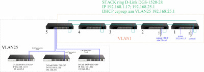

Добрый день!
Помогите советом:
есть стек (кольцо) из пяти коммутаторов DGS-1520-28, стек физический через порты SFP+
порты 1/0/1-26, 2/0/1-26, 3/0/1-26, 4/0/1-26, 5/0/7-26 в VLAN1 (192.168.1.17)
порты 5/0/1-6 в VLAN25 (192.168.25.1), также стек является DHCP сервером для VLAN25
в порты 5/0/1-2 коммутатор DGS-1210-28P, на этих портах настроено агрегирование и транк для vlan1,25
в порты 5/0/3-4 и 5-6 также подключены коммутаторы по той же схеме.
на 5-м коммутаторе DGS-1520-28 порты 5/0/7-26 настроены как access нетегированные vlan1, агрегированные каналы как транк для vlan1,25
абсолютно всем коммутаторам сети назначено по 2 ip-интерфейса (из vlan1 и vlan25)
Суть проблемы: хоть все коммутаторы 1520 и в стеке должны работать как одно устройство, но конечные пользователи из сети 25 в 1 и наоборот могут гулять только если они подключены к 5-му коммутатору в стеке, а пользователи из 1-4 коммутатора могут видеть пользователей 5-го коммутатора только если они находятся в vlan1, vlan25 им недоступна, как и пользователи vlan25 не могут видеть пользователей vlan1, если они подключены к 1-4 коммутатору, но прекрасно видят если они подключены к 5-му. Настройки портов конечных пользователей делали такие же как и на 5-м коммутаторе, не помогает. Для портов SFP+ нет возможности назначить интерфейс vlan (через web), но ведь по идее стек одно целое, должно все передаваться.
Нужно добиться, чтобы конечные пользователи коммутаторов 1-4 (vlan1) могли видеть и пинговать vlan25.
