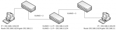

Имеется два L2-коммутатора с минимальным L3-функционалом, которые маршрутизируют трафик между двумя подсетями в двух разных VLANID, используя третий VLANID в качестве транспортного. С настройкой проблем нет, всё работает.
Возник вопрос - а можно ли выполнить аналогичную маршрутизацию в рамках одного коммутатора? то есть организовать нечто такое, что нарисовано в приложенном файле. Дело в том, что в настройках коммутатора маршрут задать можно, и он будет работать, а вот просто включить маршрутизацию - нет такой команды. Между самими адресами ipif маршрутизация как бы выполняется, это понятно, как-никак IP-стек один, а как насчёт между подсетями?
Понимаю, что сейчас услышу "быстрее попробовать". К сожалению, сейчас и попробовать не на чем, всё оборудование, что исправно, но не в работе, не имеет L3. Если надо назвать определённую модель - то речь о DGS-1210-28X/ME.
Достаточно на Vlanы повесить ip-интерфейсы, по умолчанию внутри коммутатора уже настроена маршрутизация между всеми созданными вланами. Так что представленную сеть можно настроить на одном коммутаторе.
Спасибо!
UPDATE
Урвал коммутатор на полчаса и проверил - всё отлично работает. Спасибо ещё раз!
