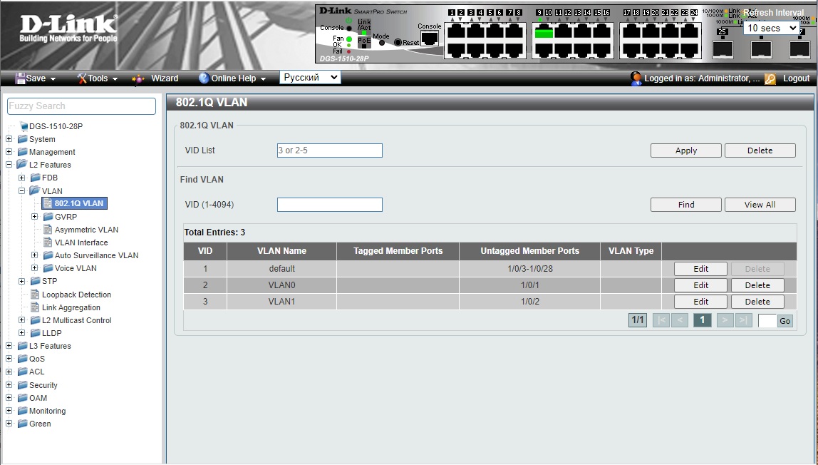

Здравствуйте, создал 2 vlan (VLAN0, VLAN1),
1.jpg [ 178.18 KiB | Просмотров: 2383 ]

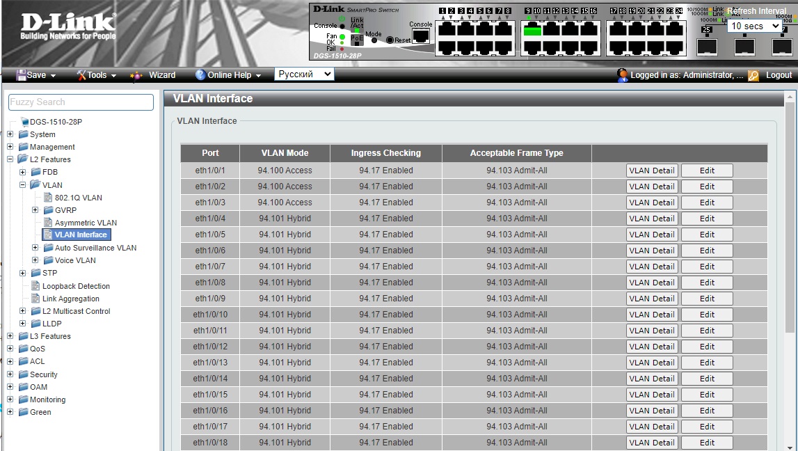

выдал им порты 1 и 2 соответственно. Порты назначены, как "access", чтобы подключить к ним компы.

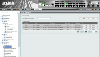

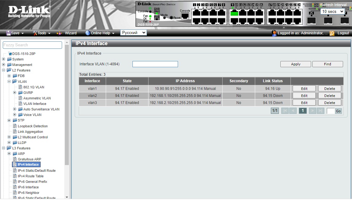

Создал для них сетевые интерфейсы,
3.jpg [ 182.8 KiB | Просмотров: 2383 ]
но вланы изолированы друг от друга, ping между ними не проходит. Подскажите пожалуйста, как это исправить?

На устройствах должны быть прописаны маршруты до интерфейсов своих вланов. Внутри коммутатора маршрутизация между вланами уже имеется.

Все верно, на устройствах нужно прописать шлюз через который можно попасть на нужную сеть.
