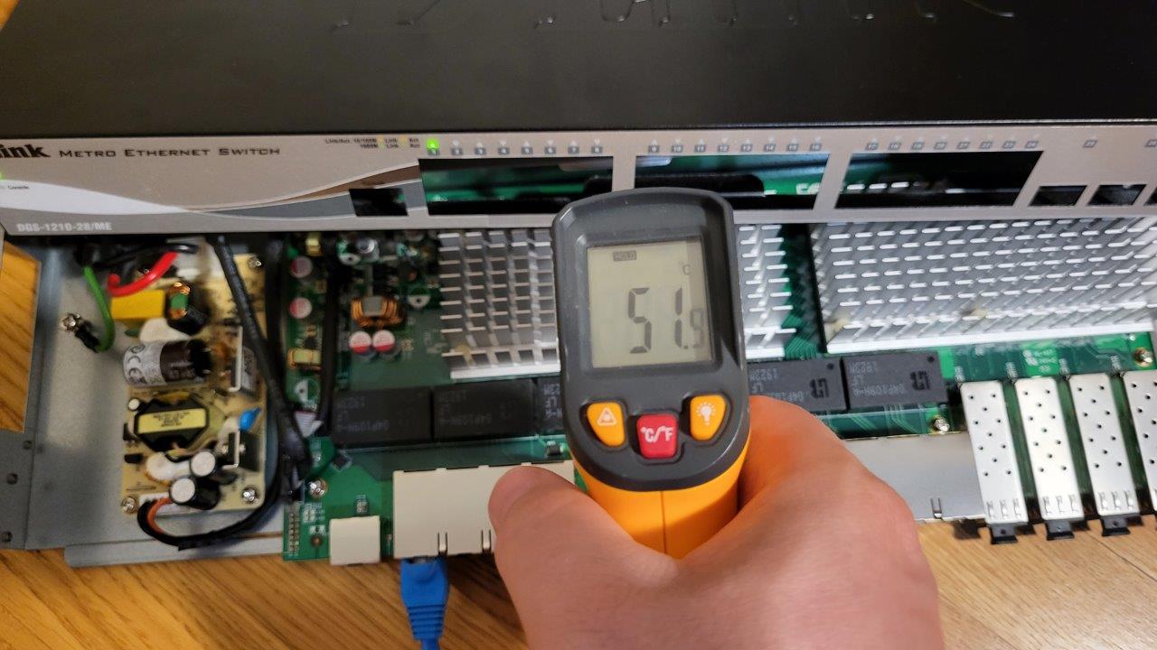

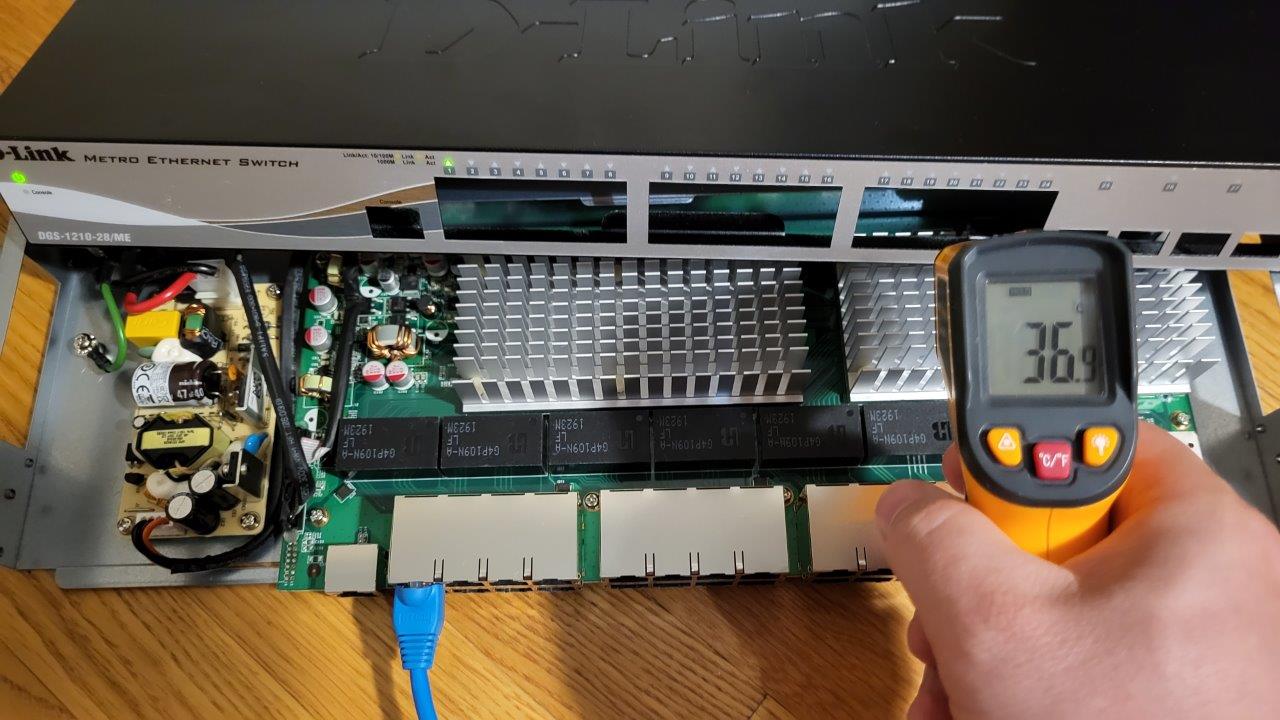

Есть у нас DGS 1210-28/me, абсолютно новый, из коробки.
Жутко тормозит вебинтерфейс и греется верхняя крышка коммутатора.
Скажите пожалуйста это нормальная температура первого радиатора? 51.9С ? Второй радиатор 36.9С
Комутатор без нагрузки. Даже толком ещё не настраивал его. Боюсь ставить его в серверную.

Bibikop писал(а):

AleksKMV писал(а):
Добрый день!

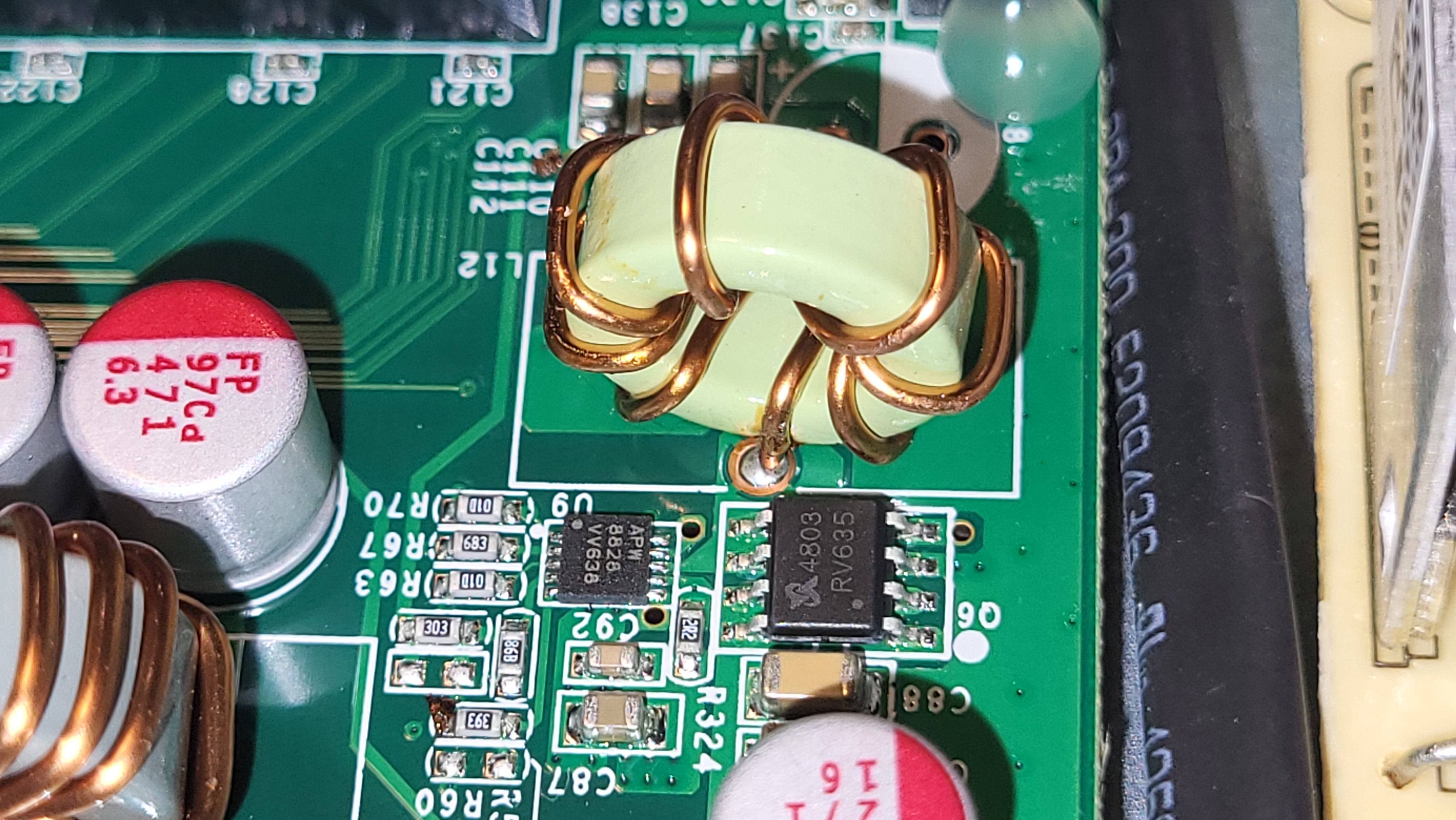

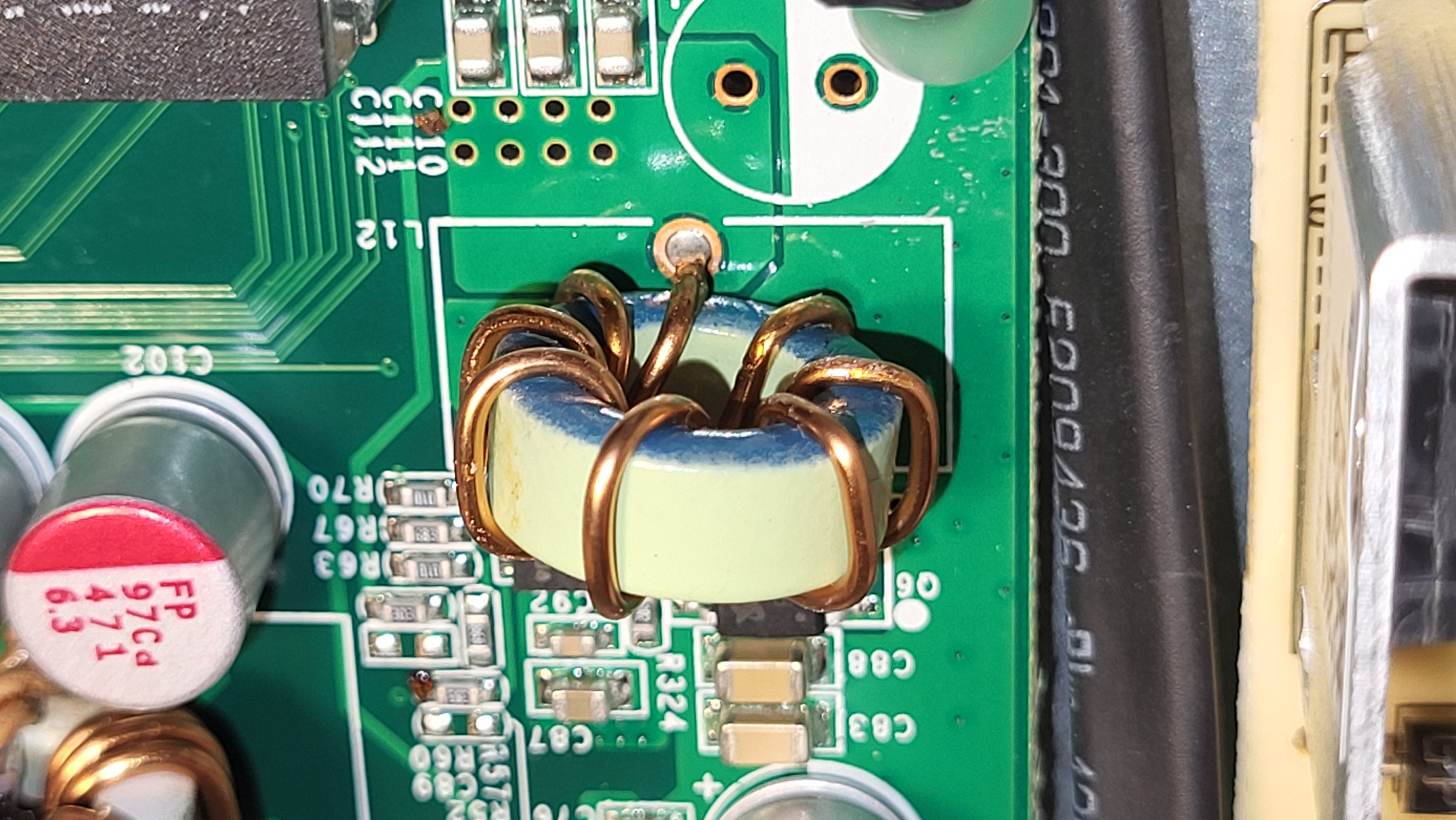

Добрый день! Проверьте пожалуйста катушку L12 слева от левого радиатора. Не обугленная ли она?

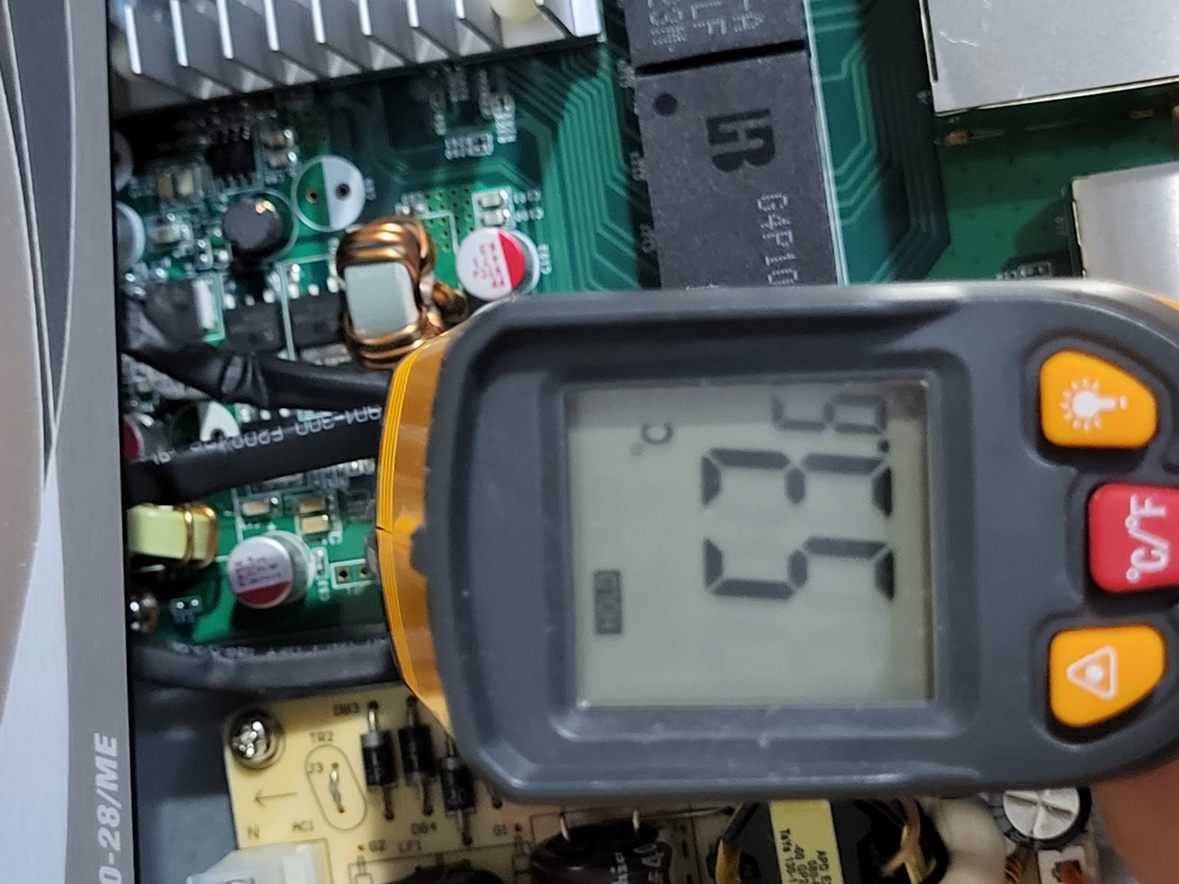

burevestnik
Здравствуйте.
Сделал фото L12 с двух сторон.
На вид вроде ничего, но горячий однако: 530С

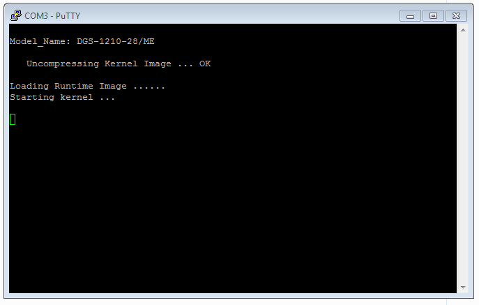

Добрый день. После прошивки DGS 1210-28/ME A2 на 6.13.B028 коммутатор перестал загружаться. При подключении к консоли выдаёт такое сообщение:
Model_Name: DGS-1210-28/ME
Uncompressing Kernel Image ... OK
Loading Runtime Image ......
Starting kernel ...
и дальше тишина, подскажите пожалуйста как привести коммутатор в чувство?
Starting kernel ...
Попробуйте в консоли при включении коммутатора нажать SHIFT+6 и сбросить настройки

Да, спасибо за подсказку, только мне помогло Ctrl+6

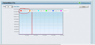

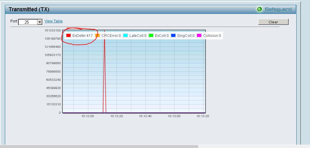

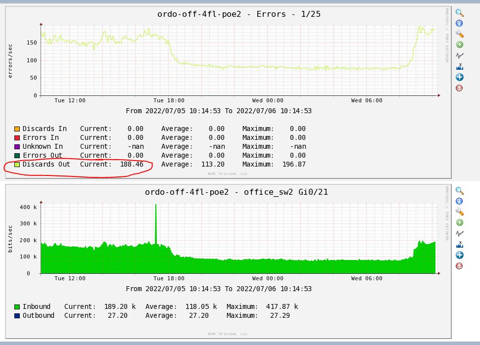

У нас в офисной сети есть проблема, имеются исходящие дропы на оптических портах, которые находятся режиме alternate (т.е заблокированы RSTP). Медные порты при прочих равных исходящих дропов не имеют. Модели свитчей DGS-1210-28P/ME/A1 и DGS-1210-28P/ME/B1.

igalimov писал(а):
Доброго времени суток!
Какие прошивки стоят на коммутаторах? Какие счетчики смотрите и как быстро они растут?

AVSokolov писал(а):
DGS-1210-28P/ME/A1 6.14.B039
DGS-1210-28P/ME/B1 7.03.B039
Как быстро не могу сказать, на счетчике каждую секунду фиксируется от 100 до 400 таких ошибок. Цисковский график считает их как Discard Out

igalimov писал(а):
AVSokolov писал(а):
Актуальные прошивки для данных коммутаторов я прислал вам на почту. Проверьте работу на них. Если проблема также будет проявляться, пришлите топологию сети с указанием того на какой скорости происходит подключение и с указанием портов на которых растут дропы. Также пришлите актуальные конфиги коммутаторов.

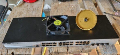

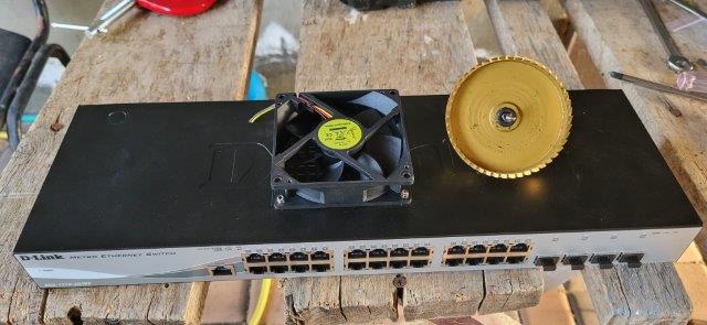

Решил проблему с повышенным нагревом :)
