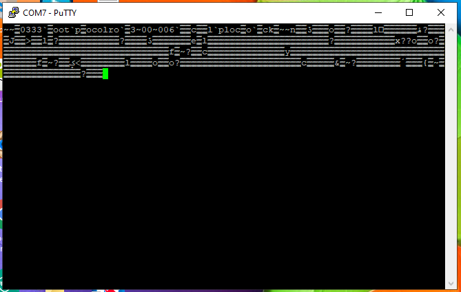

Здравствуйте! При подключении к консольному порту через Putty. Параметры : 9600, 8,1,N,N
при включении коммутатора не видно строки загрузки
3130.png [ 32.25 KiB | Просмотров: 9497 ]

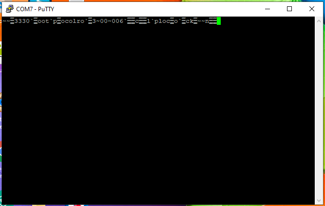

выдает следующее:
Комментарий к файлу: после окончания загрузки
3130-2.png [ 27.03 KiB | Просмотров: 9433 ]
Комментарий к файлу: во время загрузки
3130.png [ 21.31 KiB | Просмотров: 9433 ]

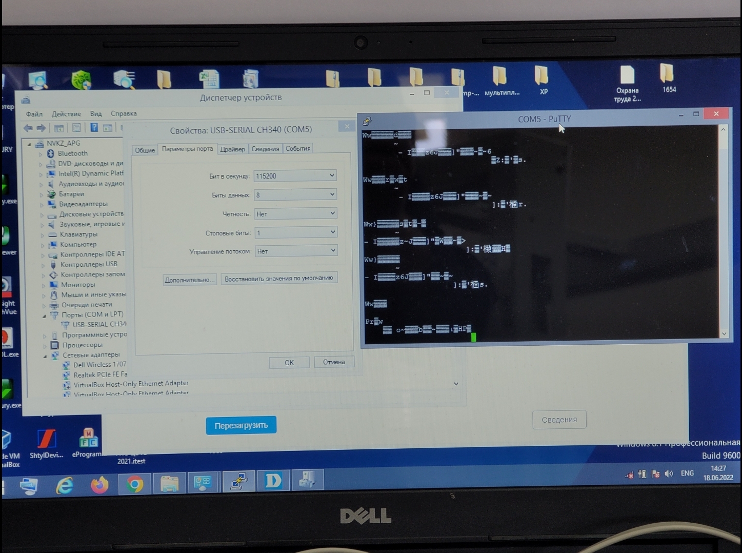

Точно такая же ситуация, уже битый час не могу подключиться к нему, через PuTYY выдает кракозябры,
Screenshot_20220618-143347_Gallery.jpg [ 936.79 KiB | Просмотров: 6182 ]
через вэбинтерфейс вообще не заходит, пингов нет на дефолтный ip. Через DNA тоже не ищет, пишет Sorry, DDP Port (62992) is alredy in use. И кем он занят?
Чаще всего (при привильной скорости) проблема с отображением символов связана с консольным кабелем. Какая модель у вас используется? Есть ли возможность проверить работу с другим USB-COM переходником/кабелем?
