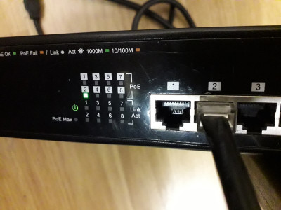

Коммутатор DGS-1008MP отработал полгода и перестал пропускать через себя трафик. Выключали/включали - не помогает. При старте коммутатор зажигает на 3 секунды ТОЛЬКО лампочки индикации ПОЕ, лампочки Link/Act не загораются. После этого ПОЕ-лампы гаснут. Индикатор питания коммутатора быстро мерцает, хотя в обычном (на рабочем коммутаторе) состоянии он просто горит. При подключении патч-кордом к другому коммутатору на портах ничего не происходит, индикация не загорается, трафик сквозь него не идет, устройства за ним не видны. При этом питание ПОЕ исправно отдает на всех портах, ПОЕ-устройства запитываются, на коммутаторе загорается индикатор порта ПОЕ, но сеть не поднимается. Подскажите пожалуйста, это "кирпич" и только сервисный центр поможет или можно реанимировать самостоятельно?

Судя по всему это аппаратная неисправность.
Обратитесь в наш СЦ за диагностикой.
А также рекомендуем проверить Ваш объект на исправность электропроводки.
