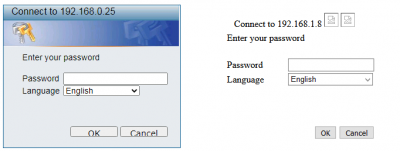

Попробовал зайти на другой коммутатор (пароль тот же), правда в другой сети. Все ОК.
Единственно, что смущает - отличия в начальных картинках....
Комментарий к файлу: Где картинка приглашения нормальная - на коммутатор вхожу, а где нет - и войти не могу

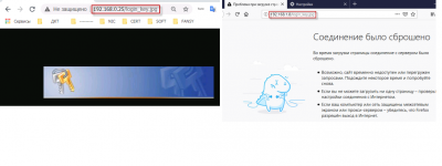

Ввожу в адресную строку ссылку на картинку - и вот разница
19.02-1.png [ 100.58 KiB | Просмотров: 5107 ]
