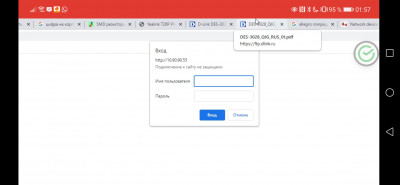

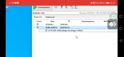

Доброй ночи. Прошил коммутатор Des 1100-26 не соответствующей прошивкой :oops: . В итоге он стал простым коммутатором без вëб-морды; возможно, не ресетится, так как никакой реакции при удержании нажатой кнопки ресет в течение 5+ секунд нет; не пингуется в сети по адресу 10.90.90.90, но сканером сети ipscan находится адрес 10.90.90.55 ( типа Des-3028)
При попытке зайти просит логин-пароль, которого я не знаю. Подскажите, пожалуйста, как вернуть коммутатор к жизни? Завтра буду пробовать подключаться SmartConsole Utilitу.
Screenshot_20220412_015719_com.anydesk.anydeskandroid.jpg [ 209.11 KiB | Просмотров: 2184 ]
Screenshot_20220412_015656_com.anydesk.anydeskandroid.jpg [ 291.4 KiB | Просмотров: 2184 ]

Если отлючить его от общей сети и просканировать с помьщю ipscan он также обнаруживается, как Des-3028? Для обнаружения коммутатора в сети попробуйте воспользваться программой DNA (D-Link Network Assistant). https://dlink.ru/ru/products/1386/2537.html#section6

Добрый день. Коммутатор отключëн от общей сети и определяется как представлено на скриншоте. ПО DNA его не определяет даже если в ПО добавить адреса 10.90.90.90 и.55 для поиска. Если бы кто подсказал пароль для входа в AllegroRom pager, может что и получилось... Пробовал соединяться через ssh - без результата. Чуть позже накидаю скриншотов. Есть идея поискать на плате не распаяный сом-порт, распаять и подключиться к нему :roll: Гарантии уже нет...

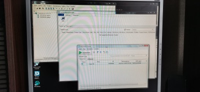

Добрый день. При единственном подключении ПК без каких-либо других подключений коммутатор ipscan 'ом не находится, как и DNA, x spider.
IMG_20220417_105521.jpg [ 1.99 MiB | Просмотров: 2086 ]
