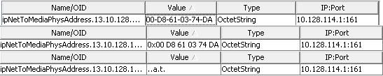

Вроде всё нормально, и имя коммутатора выводит, и изменения параметров работают, всё без ошибок и так, как надо. Но вот мне потребовалось вывести mac-адрес устройства. прошу показать мне OID .1.3.6.1.2.1.4.22.1.2 операцией Walk и тут происходит непонятное. За место нормального MAC-адреса он мне выводит этот кошмар:
изображение_2021-02-20_113356.png [ 5.72 KiB | Просмотров: 1943 ]
На сколько я понял, это дело в кодировке, потому что MIB Browser может мне показать похожий результат, если нажать 2 раза на Value:
изображение_2021-02-20_113748.png [ 4.46 KiB | Просмотров: 1943 ]

Добрый день!
Опрос МАС адреса выводит МАС в десятичной системе счисления, а не в шестнадцатеричной, как мы привыкли.
Может в этом может быть проблема
