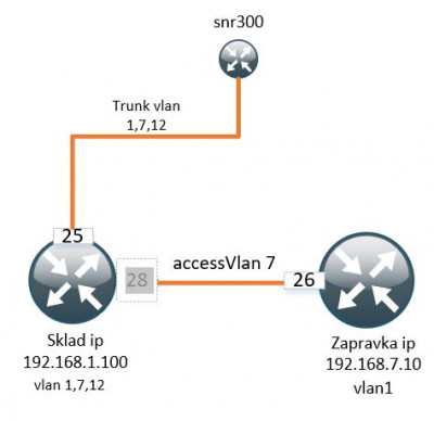

Настраиваю сеть для видеонаблюдения. Коммутаторы Dlink DGS-1210-28p.
Проблема следующая: непропускает Native vlan.
Подробности:
Есть вышестоящий маршрутизатор SNR-300, от которого идет оптика и заходит в Dlink DGS-1210-28p_sklad в 25 sfp порт. Из Dlink DGS-1210-28p_sklad c 28 порта выходит оптический кабель и приходит на еще один Dlink DGS-1210-28p_zapravka, в 26 порт.
На SNR-300 для порта DGS-1210-28p_sklad настроен trunk vlan 1,7,12. На DGS-1210-28p_sklad (ip коммутатора 192.168.1.100) созданы vlan 1,7,12 (1 - это native vlan, 7 пользователи и ПК, 12 - камеры) подключенные устройства работают нормально все видно, сам коммутатор тоже доступен в сети.
Проблема с третьим коммутатором zapravka. На нем необходимо сменить ip коммутатора из Vlan 1 (native) на 192.168.1.101. Дальше создать Vlan 7 и 12, и разграничить пользователей и камеры по своим Vlans. Просто сейчас коммутатор, пользователи и камеры все идут через Vlan 7.
Настройка коммутатора zapravka:
1. Создал Vlan 7 и 12;
2. Меняю ip коммутатора на 192.168.1.101 (коммутатор пропадает, но устройства подключенные к нему работают)
3. Вот тут вопрос - как увидеть коммутатор по новому ip? В случае cisco2960 или snr-300, я просто на вышестоящим коммутаторе переводил необходимый порт в access Vlan 1, все устройства на коммутаторе пропадали, но зато я видел новый ip-адрес устройства и мог зайти чтобы дальше сконфигурировать.
На коммутаторе sklad я поместил 28 порт в Vlan 1. Пробовал делать его тегированным или нетегированным. Результатов ноль. коммутатор пропал навсегда, пришлось идти до места и ребутить в ручную.
Вопрос в следующем, можно ли вообще на данных моделей Dlink-DGS-1210 пропустить native vlan и как это сделать?
Для наглядности прилагаю небольшую схему, во вложении.

На DGS 1210 нет такого термина как native vlan.
Судя по вашей схеме на коммутаторе Zapravka нужно порт 26 сделать тегированным в VLAN 1,7,12.
На коммутаторе Sklad также порты 25 и 28 сделать тегированными в VLAN 1,7,12.
Управляющем VLAN по умолчанию является VLAN 1, соответственно, доступ к коммутатору можно получить только с устройства, которое находится в VLAN 1.

Добрый день. С данной задачей разобрался. Опишу как получилось:
Задача
1. Поменять ip адреса коммутаторов Sklad и Zapravka.
2. настроить VLANs для камер и пользователей.
На коммутаторе Sklad все сразу получилось и без проблем. Поменял ip, выставил на SNR-300 trunk vlan 1,7,12 и коммутатор был виден с новым ip.
А на коммутаторе Zapravka сделал следующим:
1. На коммутаторе Zapravka Dlink-1210-28P ip-адрес 192.168.7.10 меняем ip-addr на 192.168.1.102, данный коммутатор пропадет, но все устройства подключенные к нему продолжают работать.
2. На вышестоящем коммутаторе Sklad Dlink-1210-28P (192.168.1.100) порт 28 перевести в vlan 7 тегированный, и в Vlan 1 нетегированный. Теперь 28 порт присутствует у нас в обоих Vlan 1 и 7, камеры и ПК которые подключены в коммутатор Zapravka пропадут, но за то мы должны увидеть коммутатор Zapravka с новым ip 192.168.1.102.
3. На коммутаторе Dlink1210-28p Zapravka (192.168.1.102), создаем Vlan 7. Порт 26 коммутатора делаем тегированным в 1 и 7 Vlans. На Vlan 7 все порты на которых устройства(камеры и ПК) – нетегированные. После чего видны камеры и ПК.
4. Далее уже можно создать Vlan 12 и перебросить в него те уст-ва которые в нем должны находится согласно сегментации сети предприятия.
PS: Самым главным оказался пункт 2. не знал что на вышестоящем коммутаторе Sklad порт 28 надо было сделать один тегированный, другой нетегированный. По другому просто не работало.
