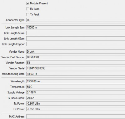

Хотел заменить DMC-1910T на DEM-330T, заказал поставил но не завелось, я так понимаю что у них еще должна быть совместимость по версии
DMC-1910T v.A6 а DEM-330T оказался v.E1
помогите подобрать СФП для замены медиаконвертора.

Какой длины оптический кабель? И что за оборудование на другой стороне, DMC-1910R?

около 2-3х км.
точно не знаю что за оборудование на другом конце
dlink.jpg [ 65.98 KiB | Просмотров: 6987 ]
