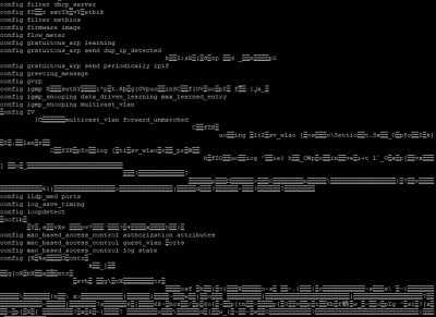

Здравствуйте! При попытке входа на коммутатор DES3200-10 C1 через консольный кабель все отображение информации становится не читаемым. Иногда пропадает возможность вводить данные. Проблема с вводом лечится несколькими перезагрузками. Обновление прошивки не помогло. С telnet/ssh все нормально. Но данный глюк очень мешает работать.
Настройки putty:
Speed: 115200
data bits:8
Stop bits:1
parity:none
flow controll:xon/xoff (пытался так же с положением none)
Device Type : DES-3200-10 Fast Ethernet Switch
Boot PROM Version : Build 4.00.002
Firmware Version : Build 4.51.B008
Hardware Version : C1
error.JPG [ 95.73 KiB | Просмотров: 2415 ]
СообщениеДобавлено: Пт июн 05, 2020 23:41
Зарегистрирован: Вт мар 26, 2019 10:37
пытался менять кабели и конвертеры com на usb, результата не дало. никто не сталкивался с данной проблемой?
