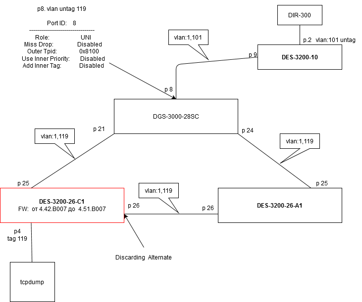

Поймал баг.
Есть свитч DES-3200 C1 на нем включено STP(RSTP) + dhcp_local_relay
и это свитч разрывает петлю т.е. он переводит порт 26 STP в режим - Discarding Alternate
Так вот когда на этот свитч приходит пакет с двойным тегом (QinQ) DHCP Discovery -из-за включеной опции dhcp_local_relay - этот пакет отсылается в заблокированный порт 26 - и тем самым создает петлю в этом влане (ну и так как этот пакет широковещательный, то также рассылается во все порты где есть 119 влан)
deg-3200-c1-bag.png [ 24.12 KiB | Просмотров: 2619 ]
на DGS-3000-28SC в 8 порт приходят два влана: 1й (админ влан DES-3200-10) и 101 в котором абонентский роутер DIR-300 посылает DHCP Discovery
включено QinQ , на 8 порту влан 119 как untag, т.е. 1 и 101 влане должны попасть в 119 влан.

Так вот когда на DES-3200-C1 приходит запрос DHCP создается петля-штом,
но почему то не большой, всего 34 пакета

у меня такой запрос влетел в админ влан(1), (на порту qinq прописал 1 влан по ошибке вместо 119), и на 12 часов положил часть сети, клиенты не могли получить ip по DHCP и подкл. PPPoE - в разных вланах
но в тех свитчах где был админ влан vid = 1.
после того как отключили порт 8 на DGS-3000-28SC вылечили несколькими способами:
- разорвали все петли, методом перезагрузки коммутаторов на домах.
- НО сначала прописали вот такую запись в FDB на DGS-3000-28SC
create fdb vlanid 119 28-10-7B-F2-08-61 port 8 ( 8 или любой другой порт где есть 119 влан, успел попробовать многое)
Объясните пожалуйста почему шторм прекратился, пакет ведь идет на броадкатс адрес FF:FF:FF:FF:FF:FF. а мы прописали
28-10-7B-F2-08-61 к 8 порту там где он и должен быть , там где клиент.
Допустим пакет пришел на DGS-3000-28S в 24 порт с маком источника 28-10-7B-F2-08-61, но с маком назначение FF:FF:FF:FF:FF:FF
значит он снова должен пойти во все порты кроме того с которого пришел, т.е он уходит обратно в 8 и 21 порты - так оно и есть, но после создания
статический записи - create fdb vlanid 119 28-10-7B-F2-08-61 port 8 шторма нет, петли нет.
Самое еще интересное если на проблемном DES-3200-26-C1 - убрать с 26 порта 119 - ничего не меняется, пакет все равно туда уходит, петля остается.
на почту switch@dlink.ru на всяк сулчай высылаю конфиги свитчей и дамп tcpdumpа
