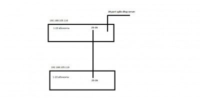

Схема включения последовательная
с 1-20 порт абоненты
на первом коммутаторе всё адреса выдаются всё работает
на втором коммутаторе глухо

схема.jpg [ 24.82 KiB | Просмотров: 1610 ]

Подниму темку, кто подскажет что не так ?
