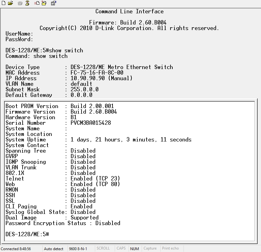

Всем привет, может кто сталкивался с такой проблемой..
в консоли все работает.. пакеты ходят но на веб в тупую не пускает, я уже и reset system делал 20 раз? и менял ip
кстати по ip не пингуется, прошивку заливал последнюю
п.с. с браузерами у меня все ок
подскажите что это может быть, может кто сталкивался..
Скриншот 2014-08-30 14.15.332.png [ 18.75 KiB | Просмотров: 3836 ]
Каким образом Вы прошивали коммутатор, если он не пингуется?
Возможно у вас в сети два таких IP адреса и возникает конфликт?

Alexander Gavrilin писал(а):
через консоль, Shitf+F3. zmodem
на столе напямую подключен 1шт

какой ip на хосте, с которого пытаетесь достучаться до свича? подключен только один хост?
при подключении хостов в fdb таблице записи появляются?
10.90.90.91
только 1
воткнул в сеть
DES-1228/ME:5#show fdb port 1
Command: show fdb port 1
VID VLAN Name MAC Address Port Type
1 default 00-15-6D-60-18-29 1 Dynamic
1 default 00-15-6D-F9-60-66 1 Dynamic
1 default 00-15-6D-FA-AE-82 1 Dynamic
1 default 00-27-22-9C-11-24 1 Dynamic
1 default 54-E6-FC-DE-4C-0D 1 Dynamic

А подключиться другим ПК и другим пачкордом пробовали? если не помогло, то в СЦ.

Были физические повреждения smd деталюх на плате.
