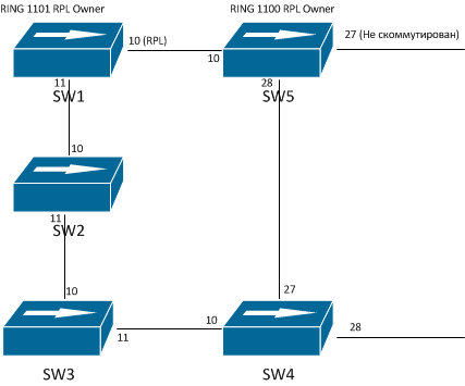

Добрый день,
Планируется собирать кольцо с подкольцом. В данный момент оба кольца сконфигурированы, но разомкнуты и находятся в состоянии Protected. Если замкнуть подкольцо, то как только оно переходит в состояние Idle, то образуется петля, хотя порт 10 на SW1 в этот момент блокирован.
Не понятно, в чем может быть причина? Схема, конфигурация и т.д. ниже.
Самое странное в том, что на стенде все работает, но естественно нет практически никакой нагрузки. И еще 1 момент: на стенде DGS-3120-24sc имеют аппаратные ревизии A2 либо B1 т.к. A1 на складе нет.

Конфиг SW1
enable vlan_trunk
config vlan_trunk ports 10,11 state enable
create vlan RING-1101 tag 1101
config vlan RING-1101 add tagged 10,11
create erps raps_vlan 1101
config erps raps_vlan 1101 rpl_port east
config erps raps_vlan 1101 rpl_owner enable
config erps raps_vlan 1101 ring_port west 11
config erps raps_vlan 1101 ring_port east 10
config erps raps_vlan 1101 protected_vlan add vlanid 1-1100
config erps raps_vlan 1101 protected_vlan add vlanid 1102-4094
config erps raps_vlan 1101 state enable
enable erps
Конфиг SW2
enable vlan_trunk
enable erps
Конфиг SW3
enable vlan_trunk
enable erps
Конфиг SW4
enable vlan_trunk
config vlan_trunk ports 10,27-28 state enable
create vlan RING-1100 tag 1100
config vlan RING-1100 add tagged 27,28
create erps raps_vlan 1100
config erps raps_vlan 1100 ring_port west 28
config erps raps_vlan 1100 ring_port east 27
config erps raps_vlan 1100 protected_vlan add vlanid 1-1099
config erps raps_vlan 1100 protected_vlan add vlanid 1101-4094
config erps raps_vlan 1101 ring_port west virtual_channel
config erps raps_vlan 1100 add sub_ring raps_vlan 1101
config erps raps_vlan 1100 sub_ring raps_vlan 1101 tc_propagation state enable
config erps raps_vlan 1100 state enable
enable erps
Конфиг SW5
enable vlan_trunk
config erps raps_vlan 1101 ring_port west 10
config erps raps_vlan 1101 ring_port east virtual_channel
enable erps

У вас порт 28 SW4 соединяется с портом 27 SW5?
 Заголовок сообщения: Re: Не заводится ERPS
СообщениеДобавлено: Ср апр 02, 2014 11:36
Зарегистрирован: Пт окт 26, 2012 11:35
Сообщений: 14
Нет, от 28 SW4 растет гирлянда коммутаторов. 27 SW5 вообще пока никуда не скоммутирован и линка соответственно на нем нет. В будущем через эти порты будет работать основное кольцо. В данный момент основное кольцо сконфигурировано только на коммутаторах SW4 и SW5, соответственно оно перманентно находится в состоянии Protection
sh erps на SW5
Global Status : Enabled
Log Status : Enabled
Trap Status : Disabled
R-APS VLAN : 1100
ERPS Status : Enabled
Admin West Port : 28
Operational West Port : 28 (Forwarding)
Admin East Port : 27
Operational East Port : 27 (Signal Fail)
Admin RPL Port : East port
Operational RPL Port : East port
Admin Owner : Enabled
Operational Owner : Enabled
Protected VLANs : 1-1099, 1101-4094
Ring MEL : 1
Holdoff Time : 0 milliseconds
Guard Time : 500 milliseconds
WTR Time : 5 minutes
Revertive mode : Enabled
Current Ring State : Protection
R-APS VLAN : 1101
Admin West Port : 10
Operational West Port : 10 (Signal Fail)
Admin East Port : Virtual Channel
Operational East Port : Virtual Channel
Admin RPL Port : None
Operational RPL Port : None
Admin Owner : Disabled

В данный момент на SW5 10 порт отключен, если его включить, то через 5 минут кольцо 1101 переходит в состояние Idle и образуется петля, полсети умирает.

Какие-нибудь идеи? Мысли?

Я посмотрю на стенде и отпишу по результату.

Настройте на SW5 RPL owner, задав
config erps raps_vlan 1100 rpl_owner enable
config erps raps_vlan 1100 rpl_port east
а также перенесите RPL owner для 1101 с SW1 на west port SW5 (10) - должно работать.
Это сделано, а почему должен на что-то повлиять перенос RPL owner для 1101 не понятно.
Тем более проблема не теоретическая, а практическая т.к. на стенде схема работает, не работает она в реальной сети.
Если вы предлагаете перенос овнера, то объясните почему, и почему не работает так как есть? Или это совет в плане: "а попробуйте вот так, вдруг заработает"?

Перенос на SW5 не помогает. 1 из коммутаторов кольца всегда находится в состоянии Protection, в то время как остальные Idle.
То есть петли сейчас не образуется, но после разрыва из состояния Protection выходят все коммутаторы кроме 1, причем этот 1 меняется в зависимости от того, где был обрыв.
