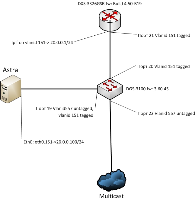

Всем доброго времени суток! Имеется следующая схема - в DGS-3100 приходит мультикаст поток который попадает в компьютер на котором работает astra. Задача астры выгонять поток в 151 влан (для того чтобы вещатель и коммутатор 3го уровня (dxs-3326GSR) были в одной сети), 151 влан прокинут до DXS-3326GSR, на нем же поднят ip интерфейс с адресом из той же сети что и вещатель (астра). На интерфейсе включен PIM-SM и static rp которым и является этот же интерфейс, все это работает... НО только в том случае если настраивать PIM в определенной последовательности, то есть сначала включить PIM-SM (и на интерфейсе и глобально), а только потом создавать static rp, если сделать наоборот то загрузка CPU сразу подскакивает до 100% и коммутатор виснет вплоть до того что пропадает управление. После "правильной" настройки PIM-SM работает до тех пор пока не пропадет поток со стороны астры - после того как пропадает поток, а потом снова появляется - коммутатор снова "вешается" и чтобы это устранить приходится выключать PIM-SM, удалять static rp, а потом по новой настраивать в правильной последовательности. Лечится ли это как нибудь??? Заранее благодарю за ответ.
