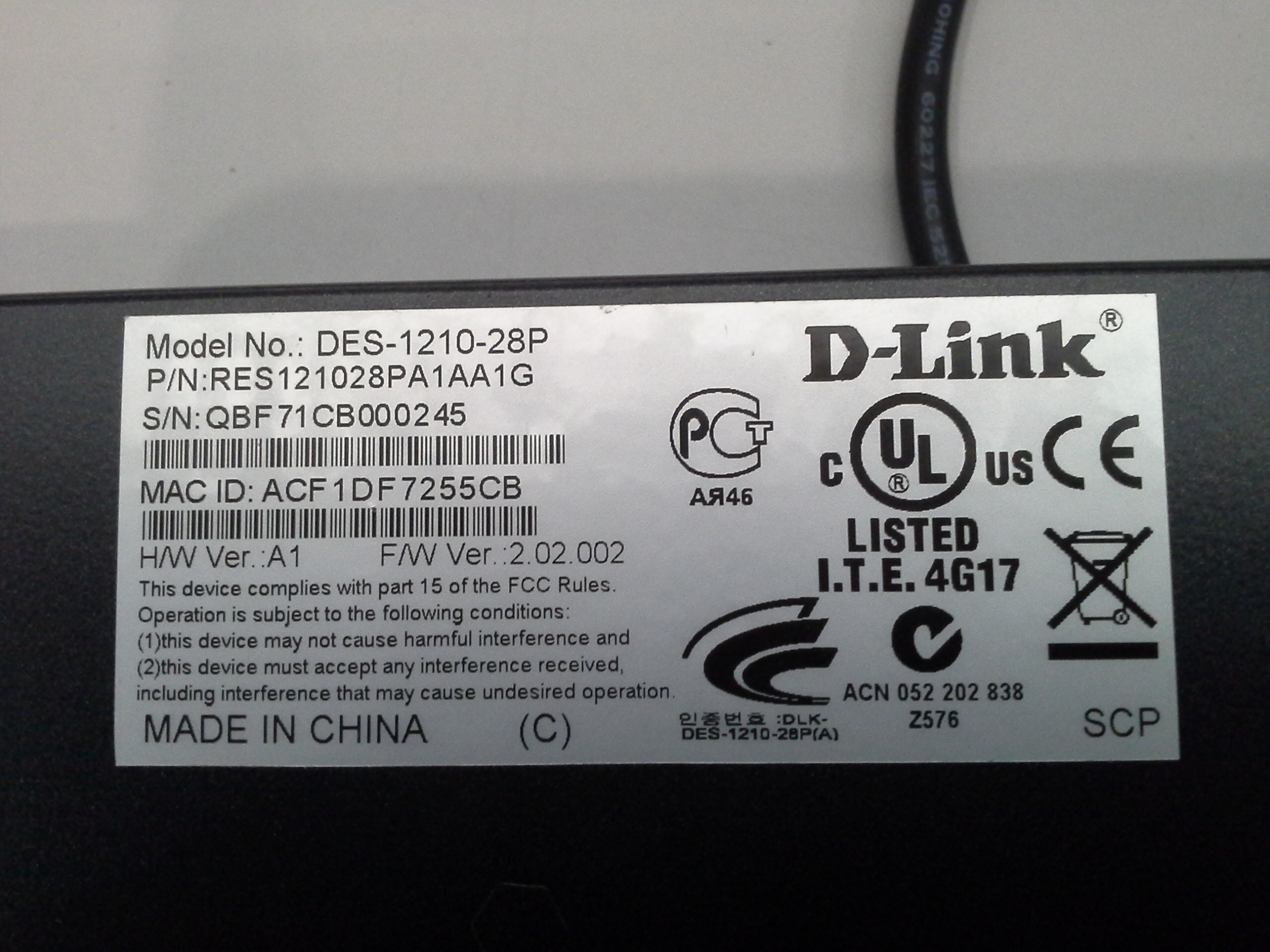

СообщениеДобавлено: Пт авг 01, 2014 11:07
Зарегистрирован: Пт авг 01, 2014 10:56
Добрый день!
Коммутатор DES-1210-28P прекратил работать. К нему были подключены IP камеры питающиеся по технологии POE.
При подаче питания на коммутатор загораются индикаторы Power и POE. Далее индикатор POE гаснет и загорается индикатор Link/Ast. Через некоторое время индикатор Power начинает мигать с частотой примерно 5 раз в секунду. Коммутатор по входу питания был защищен UPSом ИБП Intelligent II 1000RM.
В ТП сказали, что слетела прошивка. На IP камеры заливаю прошивку по FTP, если слетает.
Подскажите пожалуйста можно ли восстановить прошивку на этом коммутаторе каким нибудь методом, в нашем городе нет СЦ, ближайший в 600 км. не хочется возиться с отправкой.
Просьба дать подробную инструкцию.
И еще не известно на гарантии ли он. Вкладываю фото, кто может сказать когда его сняли с производства?
Заранее спасибо.
20140801_112546.jpg [ 1.24 MiB | Просмотров: 3278 ]
СообщениеДобавлено: Пт авг 01, 2014 16:07
Сообщений: 8999
Zloiuser
Воспользуйтесь утилитой SmartConsole
Тема о коммутаторе DES-1210-28/ME, а не о вашей модели - поэтому закрываю, чтобы не разводить дальнейший флуд.
